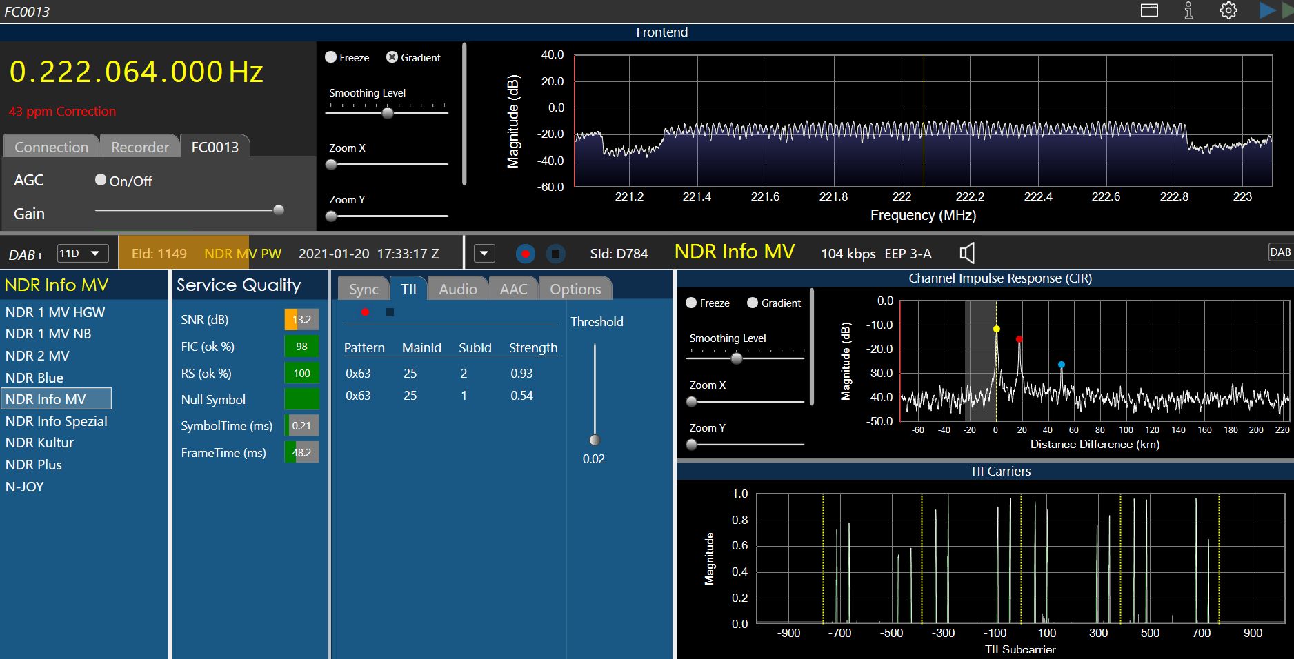

Jetzt um 12.02 Uhr wurde Casekow 11D angeschaltet. Sieht genau so aus wie schon mal am 16. Dezember.
Edit: Habe bis jetzt, 13.35 Uhr keine Unterbrechungen gesehen.
Jetzt kurz vor 14 Uhr doch ab und zu mal weg, so es denn nicht an Fading liegt.

Wie ich schon schrieb, sieht genauso aus wie schon mal am 16. Dezember. Fuer den TII braucht es hier mal etwas Tropo. :-)

BeitragVerfasst: Mi 20. Jan 2021, 20:02
na wahsch. dann 25-3 ?
BeitragVerfasst: Mi 20. Jan 2021, 20:30
Beiträge: 5481
Sehr wahrscheinlich wird es die 25 03 sein, korrekt.
Aber wir raten sicherlich keine TII Codes sondern wollen die einmal bestätigt sehen ;)

BeitragVerfasst: Mi 20. Jan 2021, 23:59
Beiträge: 7760
Richtig geraten. ;)
11DCasekow.jpg [ 210.93 KiB | 4508-mal betrachtet ]
