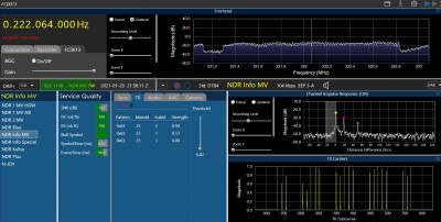

Jetzt um 12.02 Uhr wurde Casekow 11D angeschaltet. Sieht genau so aus wie schon mal am 16. Dezember.
Edit: Habe bis jetzt, 13.35 Uhr keine Unterbrechungen gesehen.
Jetzt kurz vor 14 Uhr doch ab und zu mal weg, so es denn nicht an Fading liegt.

Wie ich schon schrieb, sieht genauso aus wie schon mal am 16. Dezember. Fuer den TII braucht es hier mal etwas Tropo. :-)

BeitragVerfasst: Mi 20. Jan 2021, 20:02
na wahsch. dann 25-3 ?
BeitragVerfasst: Mi 20. Jan 2021, 20:30
Sehr wahrscheinlich wird es die 25 03 sein, korrekt.
Aber wir raten sicherlich keine TII Codes sondern wollen die einmal bestätigt sehen ;)

Also gerade Mal eine Weile beobacht et ab 5 Balken geht' Audio und die Anzeige ackert so bis 7 hoch von 16 Balken.
Signalfehler schwankt so zwischen 30 und 50 .Keine Ahnung ob etwas Tropo mit im Spiel ist.
Trotzdem nicht schlecht vom 11D hier mit 13 Elemente Dachantenne noch was zu empfangen in Nordöstlich von Bernau. Der Empfang geht aber durch einen Windpark in 4 km Entfernung fängt der an. ;)

Beiträge: 7757
Richtig geraten. ;)
