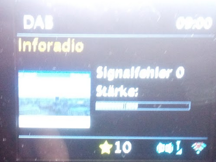

Natürlich @Radiofan es gibt immer was zu tun. Sagen kann man viel das hier der RBB läuft dazu ein Foto. Die blöden Störungen hat ein 0815 Kabel vom Blöd Markt gemacht.
