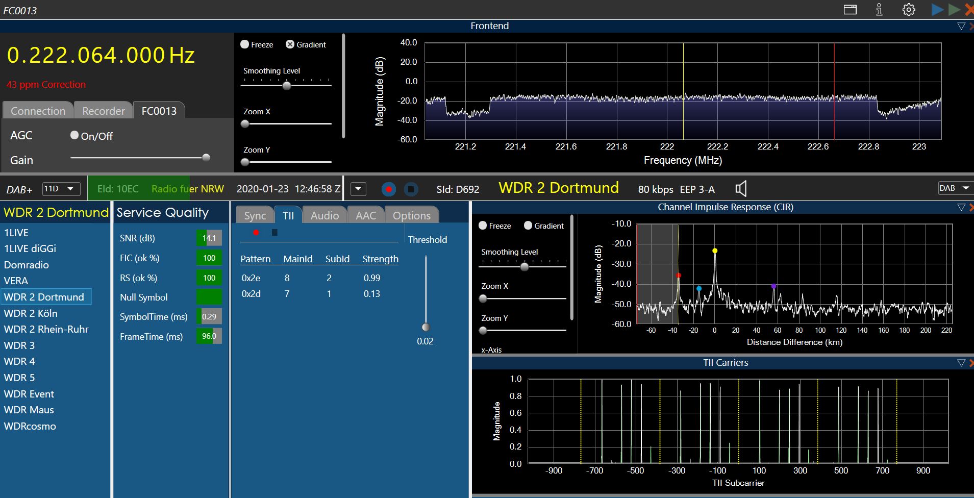

Auch der WDR kommt durch, neben 10A, 12A, 7A und 9B aus NDS.

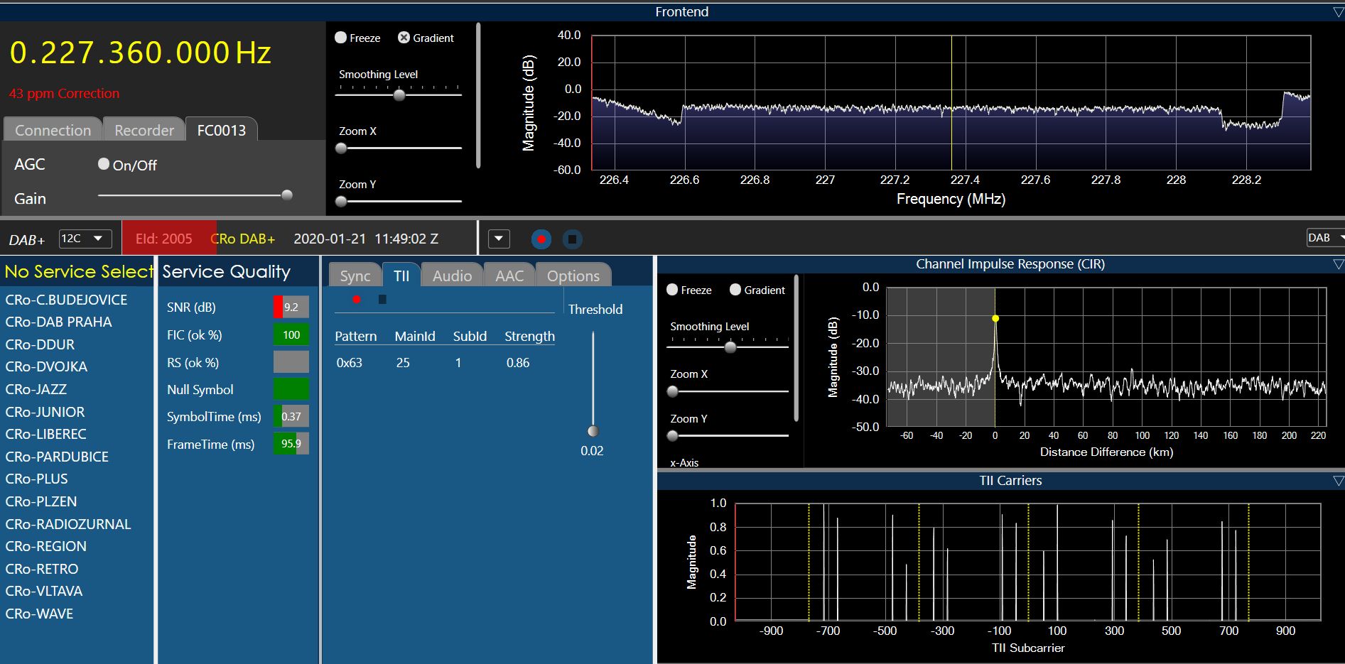

Freiberg 10D schwach und aber... 12C CRo setzt sich ab und zu gegenueber DK durch.
WDR.jpg [ 213.27 KiB | 3840-mal betrachtet ]
CR.jpg [ 209.53 KiB | 3840-mal betrachtet ]
