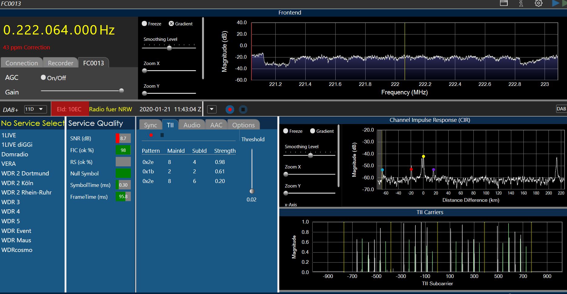

Auch der WDR kommt durch, neben 10A, 12A, 7A und 9B aus NDS.
Freiberg 10D schwach und aber... 12C CRo setzt sich ab und zu gegenueber DK durch.
WDR.jpg [ 213.27 KiB | 3832-mal betrachtet ]
CR.jpg [ 209.53 KiB | 3832-mal betrachtet ]

Und schon wieder der hr und der wdr.
wdr.jpg [ 216.38 KiB | 3697-mal betrachtet ]
hr.jpg [ 209.17 KiB | 3699-mal betrachtet ]
