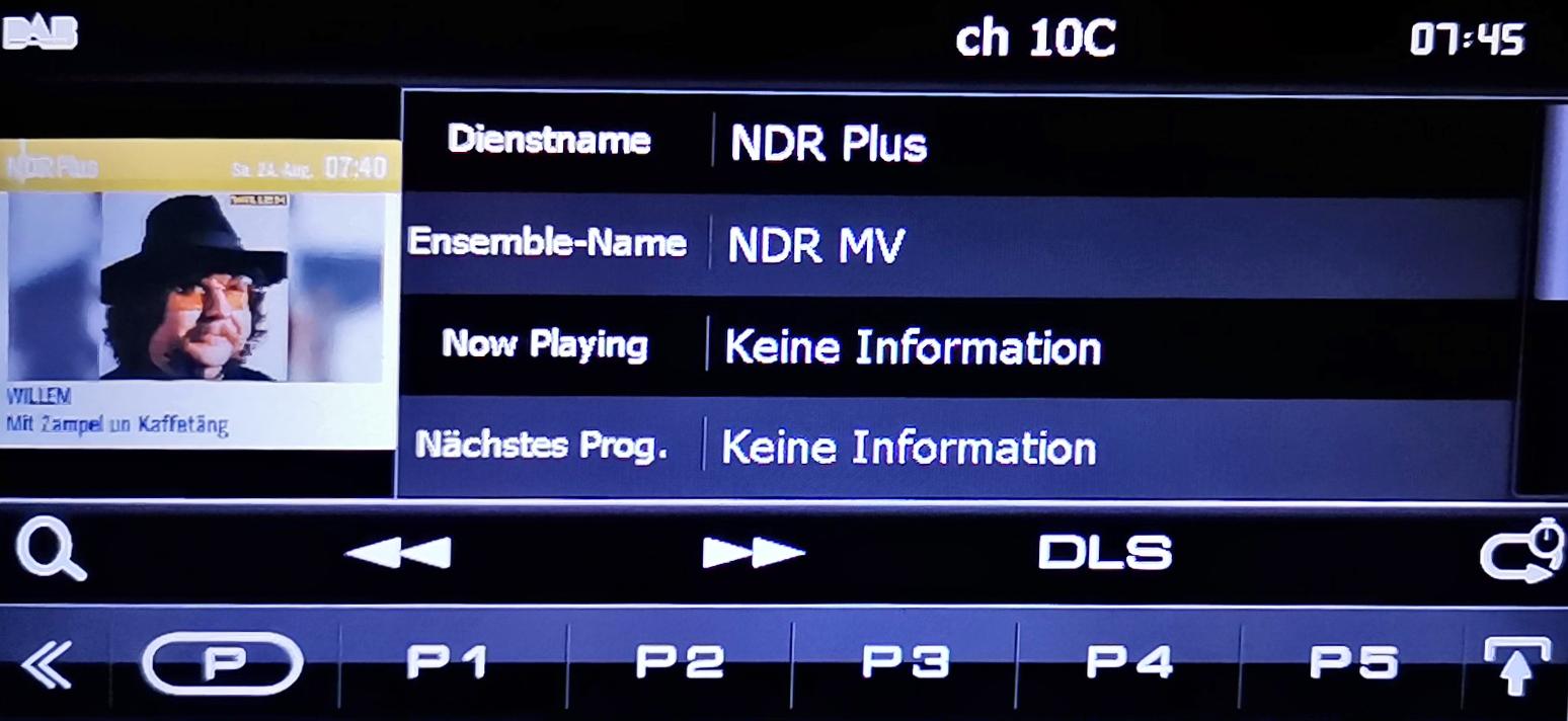

Nun endlich klappt es doch. Sendet der NDR kein EPG? Kann da jemand mit dem LG und der IRT App Hybrid Radio oder ähnlichem mal nachschauen?
2019_08_24 08_22 Office Lens.jpg [ 76.56 KiB | 7203-mal betrachtet ]
2019_08_24 07_45 Office Lens.jpg [ 99.51 KiB | 7204-mal betrachtet ]
