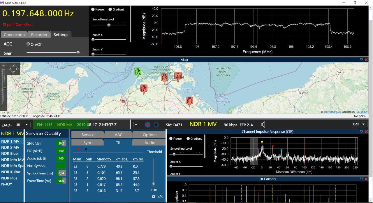

Empfang des 8B hier in Rostock
B NDR Mux.jpg [ 160.94 KiB | 7350-mal betrachtet ]
