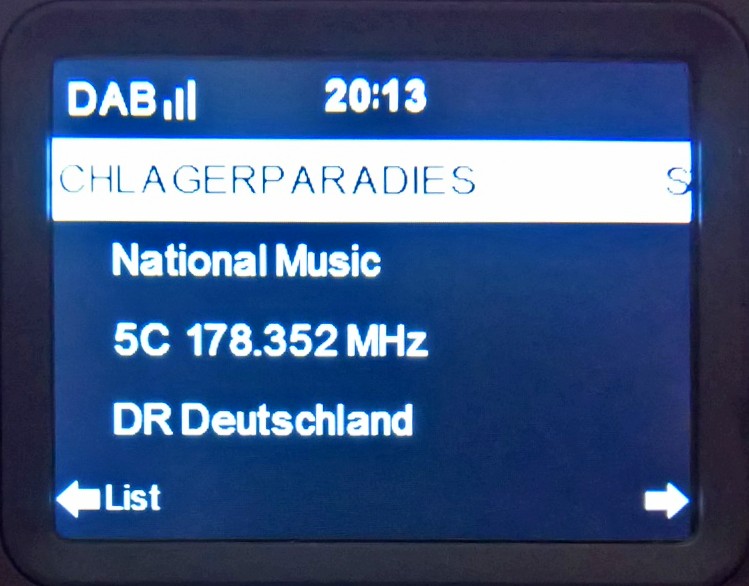

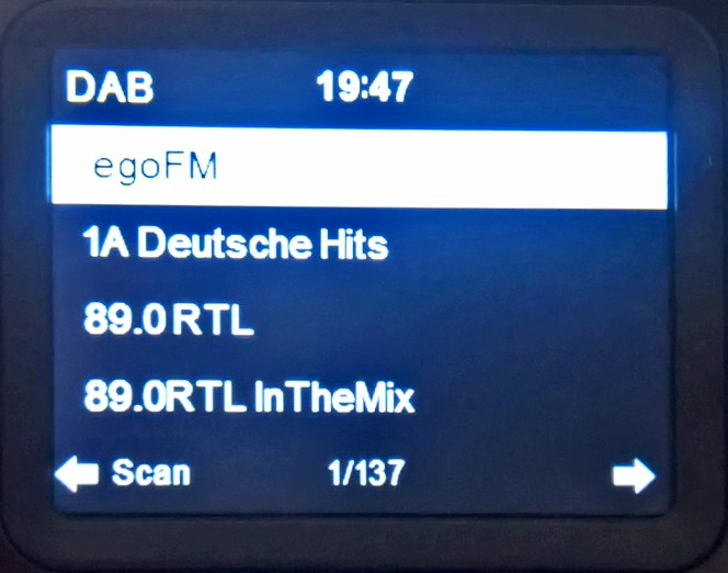

Ein paar Kleinigkeiten, also Software Macken habe ich dann doch gefunden. Sowas gibt es natürlich auch bei FS Radios. Ich habe auf DAB+ derzeit bis zu 137 unterschiedliche Programme und es werden mehr. Das ist eindeutig zuviel für das Gerät. Es stellt immer auf 100 zurück und blockiert das die Liste zum Scrollen. Ich muss jedes mal einen neuen Suchlauf starten wenn ich das Gerät neu einschalte oder auf ein anderen Mode (Internet, Bluetooth, UKW…) umschalte sonst fehlen mir die Programme über 100 und der Rest wird weggeschnitten. DAB AF gibt es nicht, ist auch nicht schlimm. Ich will bestimmen können ob ich Absolut Hot aus Leipzig oder aus Bayern hören kann. Das kann man bei FS Radios mit DAB AF nicht.

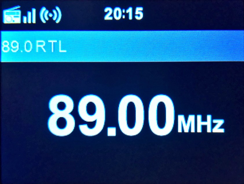

Leider ist die Favoriten Verwaltung nicht ganz einfach aber auf Nachfrage bei Imperial ist das auch auf ein Bedienerfehler meinerseits zurück zu führen. Bei UKW gibt es RDS aber keinen Radiotext. Bei DAB sollten die Infos etwas einzelner aufgeteilt werden. Kann man aber auch verkraften. Lange Texte lesen sich schwierig. Bei Bluetooth werden ebenfalls keine Textinfos auf dem Display angezeigt. Meine Autoradios verschiedener Hersteller zeigen alle Titelinfos vom Handy über Bluetooth an.
