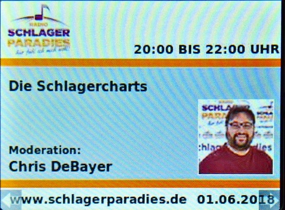

01.06.2018 20-12 Office Lens - Kopie.jpg [ 90.61 KiB | 30235-mal betrachtet ]
01.06.2018 20-12 Office Lens.jpg [ 44.43 KiB | 30235-mal betrachtet ]
01.06.2018 19-47 Office Lens.jpg [ 64.57 KiB | 30235-mal betrachtet ]
01.06.2018 19-47 Office Lens - Kopie.jpg [ 59.25 KiB | 30235-mal betrachtet ]
01.06.2018 19-45 Office Lens.jpg [ 39.37 KiB | 30235-mal betrachtet ]
01.06.2018 20-08 Office Lens.jpg [ 44.46 KiB | 30235-mal betrachtet ]
01.06.2018 20-13 Office Lens.jpg [ 82.9 KiB | 30235-mal betrachtet ]
01.06.2018 20-14 Office Lens.jpg [ 66.26 KiB | 30235-mal betrachtet ]
01.06.2018 20-15 Office Lens.jpg [ 103.21 KiB | 30235-mal betrachtet ]
01.06.2018 20-02 Office Lens.jpg [ 107.41 KiB | 30235-mal betrachtet ]
