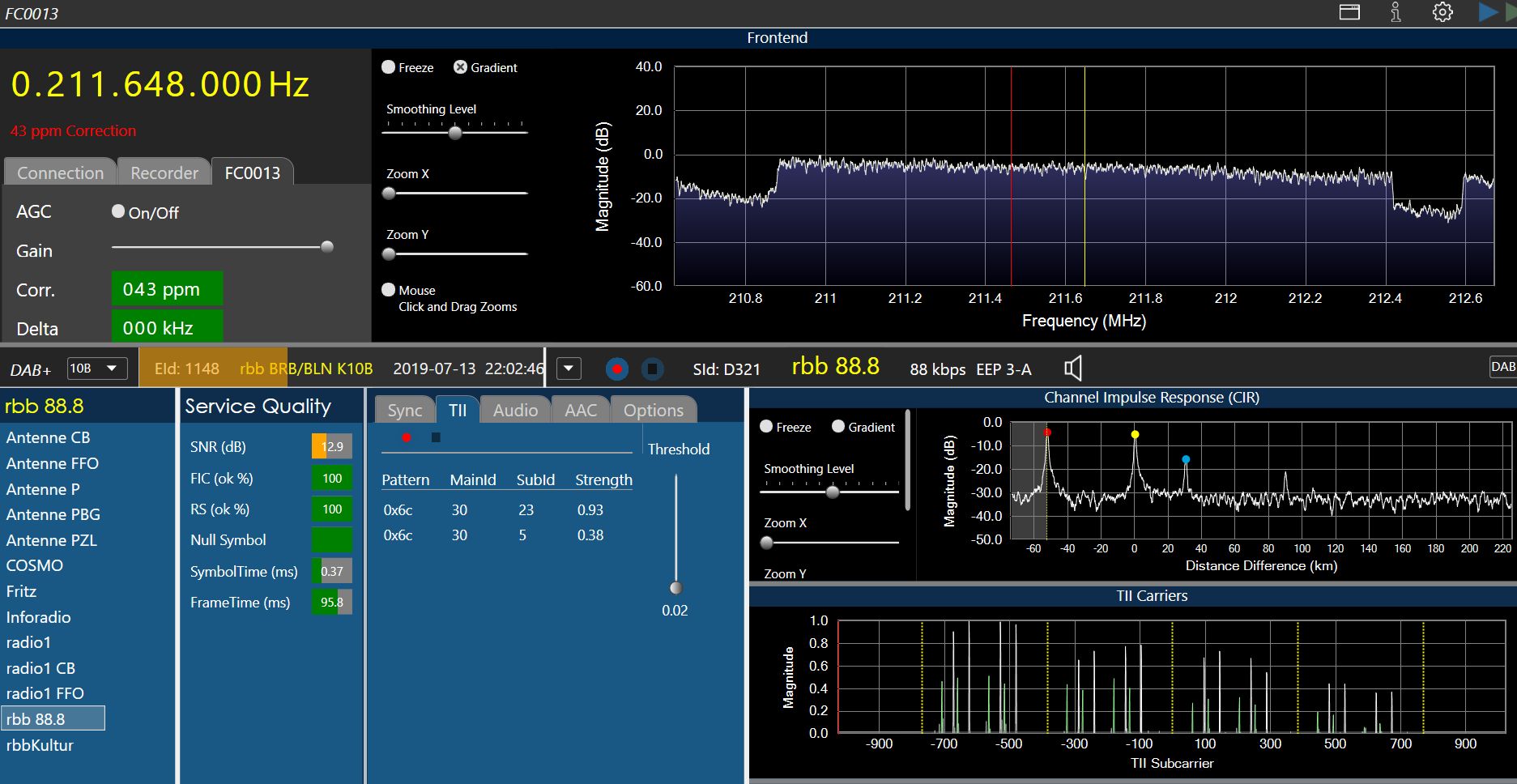

BeitragVerfasst: So 14. Jul 2019, 00:11
Beiträge: 7757
Die 10kW hat der Scholzplatz aber wieder. Im 10B ist er hier nun wieder deutlich staerker als Frankfurt Boossen und ab und zu auch staerker als Casekow. Der 7D geht nun vergleichbar mit dem 12D. Waere schoen, wenn der 7B auch mal auf den Scholzplatz kommt. Dann gingen hier alle Berliner Muxe an vertikaler Antenne. Bei nur sehr leichter Tropo, so wie jetzt.
7DScholzplatz.jpg [ 207.28 KiB | 4313-mal betrachtet ]
10BScholzplatz.jpg [ 212.59 KiB | 4313-mal betrachtet ]
