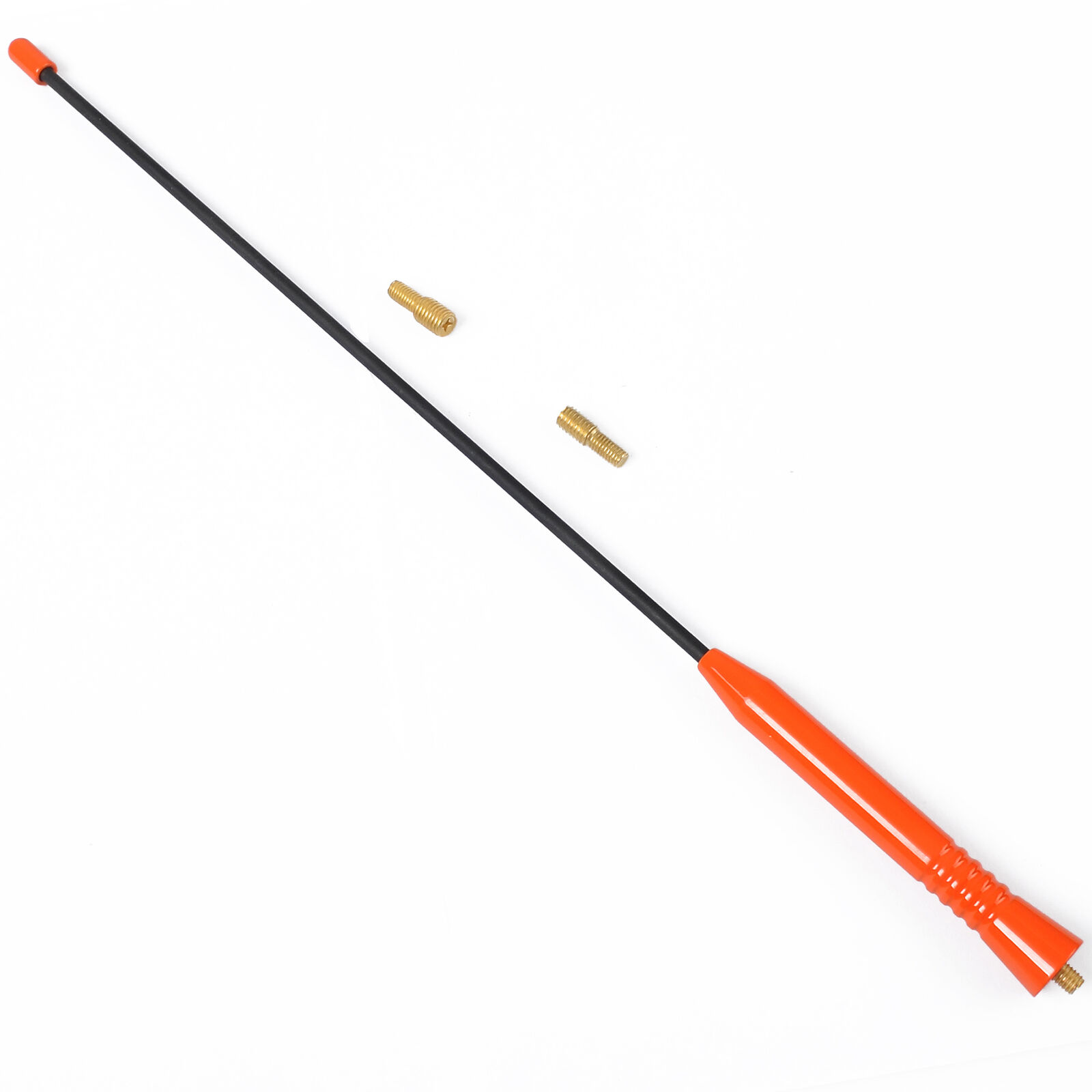

Ich habe beim (EX) Frauen Fabia wo auch so eine verkürzte Antenne für DAB und UKW auf dem Dach ist, diesen Antennenstab montiert. Dank Adaptern kein Problem. Geht auf DAB ungefähr 25% besser als der kurze Originale, dafür auf UKW schlechter da keine Verlängerungsspule integriert ist (welche sich nur negativ auf DAB auswirkt). Die Länge von 34cm ist optimal für die mittleren Kanäle und der Marder kann auch nicht reinbeißen, weil der Stab aus Alu ist. Diese Antenne gibt es in verschiedenen Farben. Auch bunt. Einfach nach: AT7031 googeln und man hat genug Ergebnisse.
https://www.ebay.de/itm/Universal-Auto- ... Swv~1aFvHv
Wichtig, darauf achten das es die 34cm Version ist und nicht die kürzeren 16 oder 26cm kurzen. Für unter 5€ inkl. Versand kann man das ja ausprobieren, aber wie gesagt es geht besser als die kurze Originale, glaubt mir das, und in der passenden Farbe zum Auto sieht es auch noch schick aus.

Ich habe mir nun mal den Antennenstab für 4,99€ bestellt,ich bin mal gespannt wie der sich so schlägt.
