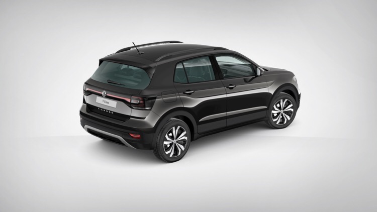

Ich bin mit dem Empfang im T-Cross recht zufrieden, der 7D läuft auf der A27 von Bremerhaven nach Bremen und umgekehrt unterbrechungsfrei. Die Umschaltung auf der A1 von NDR NDS nach NDR HH erfolgte reibungslos, auf der A24 der Wechsel von NDR HH nach NDR MV klappte aber nicht, da musste ich einen neuen Suchlauf machen, aber ab Kreuz Schwerin waren die Brandenburger (rbb) schon empfangbar. Im Vergleich zu meiner damaligen Nachrüstlösung mit Scheibenantenne ist für mich der Empfang nun viel stabiler und auch komfortabler geworden. Die Dachantenne ist eine kurze Stabantenne, die sich abschrauben lässt. (Siehe Musterbild - Quelle: Volkswagen)
