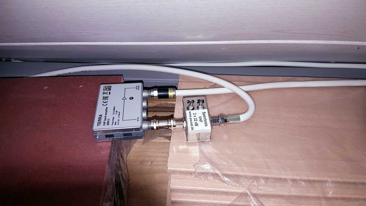

- Als erstes hat er festgestellt daß das von PauSat bestellte und von ihm abgeglichene Sperrfilter auf alles andere als Kanal 5C und 8B abgeglichen war. Drum konnte ich auch damals bei Einbau selbiger keinerlei Veränderung feststellen
- Das Sperrfilter wurde also erst einmal genau abgeglichen.
- Dann hat er leihweise einen PauSat DAB+ Verstärker mit 16dB mit 0,6dB Eigenrauschen mitgebracht der zum Einsatz kam.
- Nach einigen Versuchen wurde dann heraus gefunden, wo und wie die beiden Komponenten verbaut werden. Es folgte eine Beobachtung über ca. 2 Wochen, und ja, das bringt was.
Also - ein weiterer Verstärker bringt was. Aber irgendwie, der PauSat Verstärker (wohl auch älteres Modell) sagt mir nicht so zu. Warum?
https://www.forum.digitalradio-in-deuts ... 843cf16194
Mal den Deckel geöffnet und was sehe ich da, so eine fliegende Verdrahtung aus Spulen, Kondensatoren, nem Widerstand und nem Transistor und nem Z-IC. Irgendwie .... nicht so meins. Ob die neueren Modelle nun schon ne Leiterplatte haben? Dann die Frage ob bei dem Aufbau wirklich alle Verstärker wenigstens halbwegs ähnliche Leistungen haben? Ich will die nicht schlecht reden. Bitte nicht falsch verstehen. Viele von euch sind davon begeistert und das ist sicher auch in der Qualität der Teile von Herrn Paul begründet. Mir persönlich fehlte hier aber der Glaube, gerade nach der Erfahrung mit meinem ersten bei ihm bestellten und abgeglichenen Artikels, dem Sperrfilter.
Also wurde beim Herrn Paul ein Terra AB013 bestellt. Hier lobt er selbst die guten internen Filter und dessen Leistung.
- Dieser Vorverstärker wurde also anstelle des PauSat eingebaut und auch hier wieder mehrfach verglichen.
Bezüglich der Verstärkung kann ich keinen Unterschied feststellen. Zu 90% ist der Empfang hier mit Beiden identisch möglich. Die letzten 10% würde ich den Terra Verstärker gutschreiben wollen.

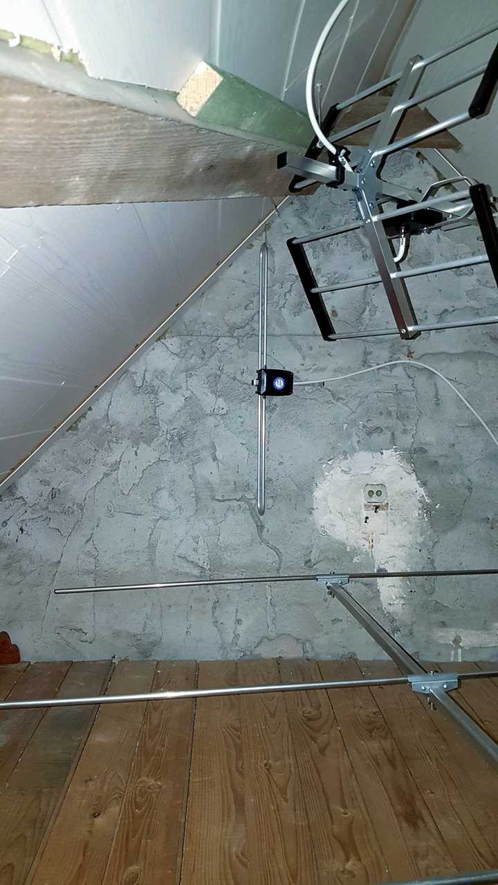

- zusätzlich habe ich die Position der Antenne noch um ca. 15cm verändert. Dazu das teil demontiert und mit dem Taschenradio und seiner Antenne die neue Position als die beste für den Empfang aus Dänemark (für mich am interessantesten) heraus gefunden.

20190608_172306.jpg [ 87.96 KiB | 8530-mal betrachtet ]
Dateikommentar: Sperrfilter und dahinter der Verstärker. Ca. auf halber Strecke zwischen Antenne und Mehrbereichsverstärker.
