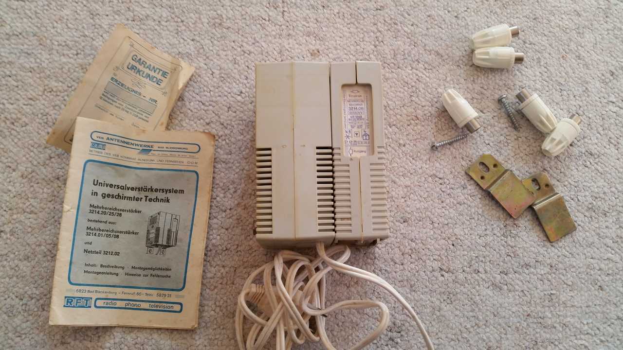

Habe heute auf nem Flohmarkt einen Glückstreffer gelandet.
Ein Nagelneuen und original verpackten Mehrbereichsverstärker 3214.08. Also das selbe Modell wie es bei meiner Anlage schon im Einsatz ist. Da konnte ich nicht widerstehen. Wollte schon immer mal Ersatz für den Fall der Fälle haben.
Wurde natürlich gleich mal ausprobiert. Leistung vergleichbar mit meinem Alten, eventuell minimal, aber eher unbedeutend, schlechter.
Und wo ich schon mal dabei war, hab ich den blauen 3214.01, also der Erste aus der Serie des Universal Verstärkersystems, auch angeschlossen. Lag ja bisher immer als Ersatz rum. Damals hatte ich festgestellt, das der dem 3214.08 vor allem im hohen UHF Bereich doch deutlich unterlegen ist. Allerdings war damals kein Vorverstärker für Skandinavien im Einsatz. Nun mir Vorverstärker möchte ich mir nicht erlauben, da irgendwelche Unterschiede erkennen zu können. Gerade beim K58 aus Dänemark waren die Empfangswerte recht identisch. O.K., der Vorverstärker übernimmt hier ja auch den wichtigsten teil der Arbeit. Bei DAB und UKW, hier mit direkt angeschlossener Antenne ohne VV, keine Unterschiede. Gut, der UKW Zweig ist ja auch bei allen Modellen fast komplett identisch.
Für Interessenten - da ich nun den 3214.08 als Ersatz habe steht der 3214.01 zum Verkauf zur Verfügung. Ebenfalls im sehr guten Zustand, die Plastenasen die Netzteil und MBV als Verdrehschutz verbinden sind abgebrochen und die Leiterplatte wurde mal gewaschen und mit Leiterplattenlack versiegelt. (zu DDR Zeiten wurde sehr großzügig mit Flussmittel "gegatscht" was mit der Zeit für Probleme sorgen kann. Daher die Behandlung) Oben an den Anschlüssen ist nur noch die eine Klammer mit der BIV/V Aufschrift vorhanden.

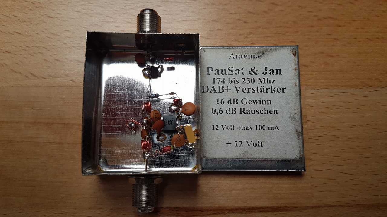

Also - ein weiterer Verstärker bringt was. Aber irgendwie, der PauSat Verstärker (wohl auch älteres Modell) sagt mir nicht so zu. Warum?
https://www.forum.digitalradio-in-deuts ... 843cf16194
Mal den Deckel geöffnet und was sehe ich da, so eine fliegende Verdrahtung aus Spulen, Kondensatoren, nem Widerstand und nem Transistor und nem Z-IC. Irgendwie .... nicht so meins. Ob die neueren Modelle nun schon ne Leiterplatte haben? Dann die Frage ob bei dem Aufbau wirklich alle Verstärker wenigstens halbwegs ähnliche Leistungen haben? Ich will die nicht schlecht reden. Bitte nicht falsch verstehen. Viele von euch sind davon begeistert und das ist sicher auch in der Qualität der Teile von Herrn Paul begründet. Mir persönlich fehlte hier aber der Glaube, gerade nach der Erfahrung mit meinem ersten bei ihm bestellten und abgeglichenen Artikels, dem Sperrfilter.

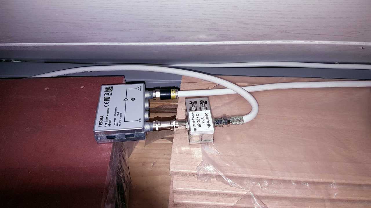

Also wurde beim Herrn Paul ein Terra AB013 bestellt. Hier lobt er selbst die guten internen Filter und dessen Leistung.
- Dieser Vorverstärker wurde also anstelle des PauSat eingebaut und auch hier wieder mehrfach verglichen.
Bezüglich der Verstärkung kann ich keinen Unterschied feststellen. Zu 90% ist der Empfang hier mit Beiden identisch möglich. Die letzten 10% würde ich den Terra Verstärker gutschreiben wollen.
1. Gerade so an der Grasnarbe ist mit dem Terra Verstärker etwas früher ein Empfang möglich. Irgendwie schafft er es die Empfangsschwelle bei einigen Muxen von 4,3 dB SNR auf 3,8dB und sogar noch bis zu 0,2dB zu verbessern. Er muß da wohl wirklich durch die Vorfilter noch etwas sauberer arbeiten. Zumindest hab ich zuvor noch nie ein SNR von 3,8dB gesehen und nebenbei störungsfreien Empfang gehabt. (war glaube ich ein ÖR Mux des rbb oder NDR aus der Ferne)
2. Und hier war es schon deutlicher. Seit Einbau des Pausat Verstärkers und dem Abgleich der Sperre hatte ich immer wieder mal ganz kurze Aussetzer beim Bundesmux und dem NDR, ja auch wenn Beide vom sichtbaren Turm in Garz kommen. Bei Übereichweiten, interessant für mich die Dänen, kam es mir auch so vor, das immer wieder mal viel öfter Aussetzer da waren als vor dem Umbau. Aber - DX und wie will man da vergleichen. Mit dem terra Verstärker ist dieses nun wieder verschwunden.
Kurz - ja der Vorverstärker bringt definitiv was wenn man denn zuvor die Ortssender genug bedämpft und es nicht zu Übersteuerungen kommen kann.

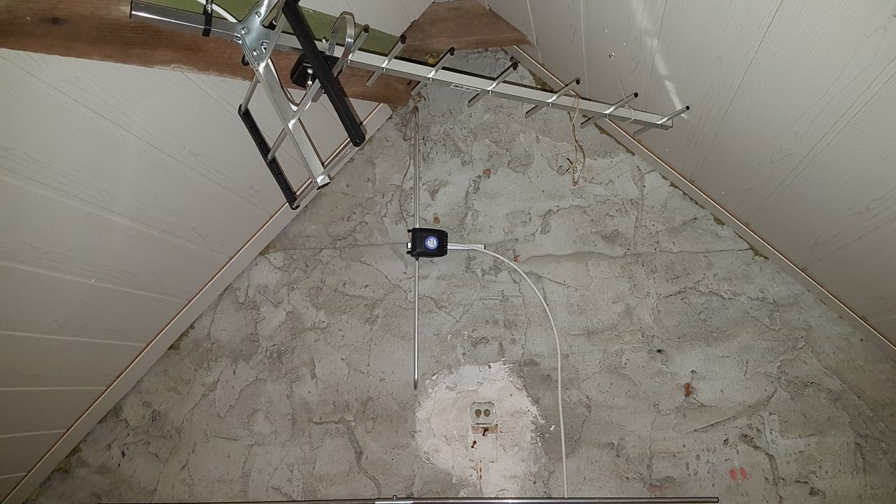

- zusätzlich habe ich die Position der Antenne noch um ca. 15cm verändert. Dazu das teil demontiert und mit dem Taschenradio und seiner Antenne die neue Position als die beste für den Empfang aus Dänemark (für mich am interessantesten) heraus gefunden.
