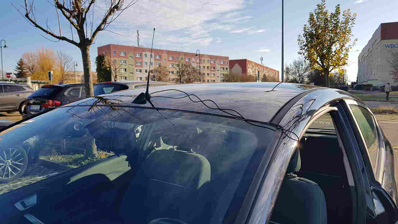

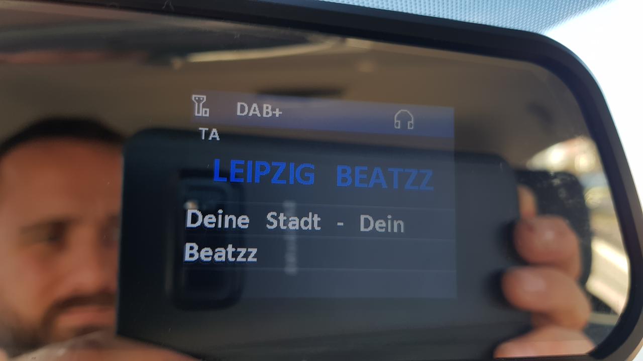

Hi, hab mir bei voelkner.de diesen DAB+ Adapter für den Rückspiegel bestellt. Installation der Kabel war wirklich sehr friemelig, diese unters Dach und in die A Säule zubekommen bei meinem Ford Fiesta. Die beigelegte Fensterklebeantenne hielt leider keine ganze Nacht an der Front. Jedoch hab ich mir eine zusätliche DAB Magnetaußenantenne von Hama mitbestellt und diese am Vortag mitinstalliert. Hierüber war in Wethau, bei Naumburg, sogar der Empfang des 6C aus Leipzig (2kW) mit wenigen Aussetzern gegeben. In Weißenfels an meinem Wohnort is der Empfang dieses Lokalmuxes überaschend gut. Aussetzer gibt es zwar auch, aber hält sich in Grenzen. Das Display könnte etwas heller sein am Tag.
Eine alternative Magnetantenne mit knapp 40cm ist bestellt, die auch einen größeren Fuß hat zum haften auf dem Autodach. Auch eine Verlängerung, damit ich das Kabel übers Heck heraus installieren kann.
Viele Grüsse erstmal Andreas!

Die Aussetzer des 6C gibt es teilweise schon in Halle. Weissenfels wird schwach bis gar nicht möglich. Die Albrecht Teile sind schon recht gut. Man darf auch nicht vergessen das der 6B des MDR aus Pettstädt den 6C aus Leipzig etwas stört.

Hi, mit der Magnetfußantenne von Bad Blankenburg, welche einen deutlich stärkeren Halt hat als die Hama Antenne, auf'm Heck sieht's doch schon deutlich besser aus. Vor allem das Kabel stört nun nicht mehr und liegt auch besser.
Empfangsmäßig teste ich morgen nochmal auf'm Weg zur Arbeit den 6C Regionalmuxx hier in Weißenfels. Der Bundesmuxx spielte ohne Aussetzer von Wethau nach Weißenfels durch. Selbst in der Garage gab's da Empfang vom Sender aus Pettstädt ;-)
