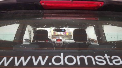

Hi, hab mir bei voelkner.de diesen DAB+ Adapter für den Rückspiegel bestellt. Installation der Kabel war wirklich sehr friemelig, diese unters Dach und in die A Säule zubekommen bei meinem Ford Fiesta. Die beigelegte Fensterklebeantenne hielt leider keine ganze Nacht an der Front. Jedoch hab ich mir eine zusätliche DAB Magnetaußenantenne von Hama mitbestellt und diese am Vortag mitinstalliert. Hierüber war in Wethau, bei Naumburg, sogar der Empfang des 6C aus Leipzig (2kW) mit wenigen Aussetzern gegeben. In Weißenfels an meinem Wohnort is der Empfang dieses Lokalmuxes überaschend gut. Aussetzer gibt es zwar auch, aber hält sich in Grenzen. Das Display könnte etwas heller sein am Tag.
Eine alternative Magnetantenne mit knapp 40cm ist bestellt, die auch einen größeren Fuß hat zum haften auf dem Autodach. Auch eine Verlängerung, damit ich das Kabel übers Heck heraus installieren kann.
Viele Grüsse erstmal Andreas!

Die Aussetzer des 6C gibt es teilweise schon in Halle. Weissenfels wird schwach bis gar nicht möglich. Die Albrecht Teile sind schon recht gut. Man darf auch nicht vergessen das der 6B des MDR aus Pettstädt den 6C aus Leipzig etwas stört.

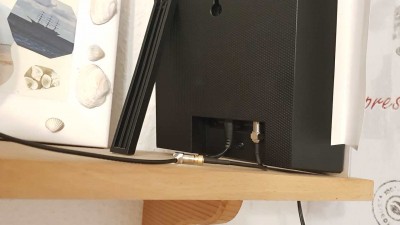

Hi, mit der Magnetfußantenne von Bad Blankenburg, welche einen deutlich stärkeren Halt hat als die Hama Antenne, auf'm Heck sieht's doch schon deutlich besser aus. Vor allem das Kabel stört nun nicht mehr und liegt auch besser.
Empfangsmäßig teste ich morgen nochmal auf'm Weg zur Arbeit den 6C Regionalmuxx hier in Weißenfels. Der Bundesmuxx spielte ohne Aussetzer von Wethau nach Weißenfels durch. Selbst in der Garage gab's da Empfang vom Sender aus Pettstädt ;-)
Indoor mit unserer Yamaha Anlage und angeschlossener Wurfantenne kommt der 6C nicht durch. Erst mit einem Außendipol gibts dann Empfang. Schade um die vielen Sender...
LG Andreas!

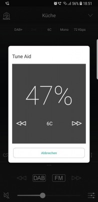

Hey, Deine empfohlene Antenne über ebay ist nun auf'm Heck angebracht und sollte Speed und Wetter standhalten:-) Empfang ist noch am testen, 5C aus Pettstädt läuft ohne Aussetzer. Bei dem 11C hab ich bis jetzt 2 Stellen endeckt, wo ich minimale Aussetzer habe (WSF Kreuzung Hotel Güldene Berge und die B87 Berg runter nach Wethau). Testen werd ich noch den 9A zwecks R.SA. Den muss ich mir noch einspeichern auf einer der 4 Favouritentasten. Überascht bin ich immernoch über den 6C. Der spielt hier auf'm Lande bzw B87 fast störungsfrei.
Die Antenne von Bad Blankenburg hab ich nun mittels Adapter an meinem ISX 18d von Yamaha angesteckt und bringt mir hier in WSF indoor Aussetzerfrei den Leipziger Lokalmux:-)
