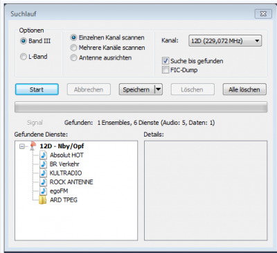

Der Ochsenkopf muss auf Kanal 12D aufgeschaltet sein.
Folgende Belegung:
Absolut Hot 72kbit/s EEP3-A
BR Verkehr 16kbit/s EEP2-A
Kultradio 72kbit/s EEP3-A
Rock Antenne 80kbit/s EEP3-A
egoFM 64kbit/s EEP3-A
Unbenannt1.PNG [ 20.25 KiB | 7169-mal betrachtet ]

Danke Wolle. Ja, das kann nur der Ochsenkopf sein. Ich hatte es in den letzten Tagen auch immer mal probiert. Termin wäre ja der 3.7. Leider ist der Empfang bei mir so schwach das es zwar zum Einlesen reicht aber nicht gehört werden kann. 11D hat 6-7 Balken, 10B gegen rbb hat noch 4 Balken und verstummt auch mal kurz und 12D hat 1-2 Balken.
