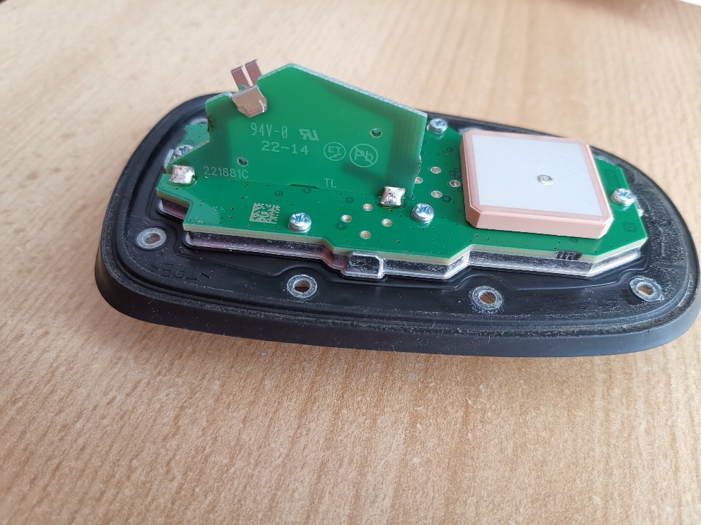

Nachdem die originale VW Polo Dachantenne 6C0035501D mit längerem Stahlstab 37cm und vertikaler Ausrichtung nun 3½ Jahre auf meinem Golf7 unter erhöhter Windlast verbracht hat wurde der Fuß nun mal geöffnet um zu schauen wie weit das Wetter der Antenne zu schaffen gemacht hat. Das Ergebnis ist sehr erfreulich. Man hat sogar eine Doppelwand damit das Wasser draußen bleibt. Den Abdruck sieht man auf der Dichtung. Die gesamte Elektronik ist mit dicker Masse unter- und oberhalb umschlossen. Selbst zwischen dem Dach und dem Antennenfuß kein Rost. Wenn man das Teil wieder zusammen baut darauf achten das der Kontakt zur Antenne sauber hergestellt wird.
Update:
Nachdem die 6C0035501D immer schwerer zu bekommen ist kann auch die 6C0035501Q nehmen. Ich konnte außer dem Baujahr keinerlei Unterschied feststellen.
