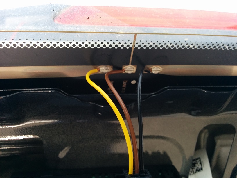

Teil 1: Da der Caddy nun verkauft ist, habe ich wieder die Spiegelantenne dauerhaft angeschlossen und noch mal ausgiebig in den letzten Tagen vor Abgabe getestet. In Südthüringen ist der 5C, 8B, 10A, 10B und 11D mittlerweile durchgehend mit der Werkslösung zu empfangen. 10D hat in Innenstädten ein parr Aussetzer, manchmal auch wenn ein Bus oder LKW vorbei fährt. Dem Käufer war DAB+ Digitalradio unbekannt, er interessierte sich auch nicht dafür, als ich ihm erklärte das er auch die Dachantenne zuschalten kann bei Bedarf. Das ein nun unbenutzter Antennenfuß im Dach fest montiert war bemerkte er, war aber kein Kaufhindernis (wie immer bei all meinen verkauften Gebrauchtwagen).
Teil 2: Neuer Wagen ist ein BMW Gran Tourer 218d (Van). Werksseitig mit kleinen Navigationssystem und logischerweiße DAB+. Der Empfang ist gefühlt etwas schlechter, dafür schaltet DAB bei Aussetzern schneller wieder zu als das RNS im Caddy. 5C/8B/11D spielen aber auch komplett, lediglich 10A/B/D setzen gerne mal für eine Sekunde aus. Das Bedienkonzept ist o.k. und die Darstellung der Slideshow auch. Nachteil: noch keine Möglichkeit zur Anzeige der Qualität/Feldstärke oder sonstiger Daten gefunden. Nicht mal die Kanäle oder Frequenz werden angezeigt. Manuelle Auswahl auch nicht möglich. Es werden alle empfangbaren Muxe angezeigt und das war es. Wie das dann mit nur einen Tuner während der Fahrt aktualisiert wird, weiß ich nicht. Die Bastellösung ist schon durchgeplant, diesmal aber ohne Loch. Ich werde berichten.

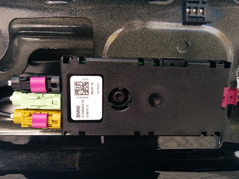

Procom-Strahler auf 37cm gekürzt-->Magnetfuss von Procom mit FME-Anschlussbuchse--> FME/ Kabel RG174/ Crimpstecker F für RG179--> Verstärker Pausat TERRA AB013 für 174 bis 230 MHZ nur 1,2 dB Rauschen, 17 dB Verstärkung, 4,5 bis 12 Volt Fernspeisung - 30 mA Stromaufnahme! F-Buchse beidseitig--> Crimpstecker F auf RG174 Kabel und Fakra-Buchse am anderen Ende-->original Kabel aus Heckklappe zum Radio. Das original Kabel was zum DAB Eingang des Radios geht, habe ich aus dem Verstärker raus gezogen und mit einem Kabel zum Pausat Verstärker verbunden.
Ich wählte diesen Verstärker, da ich am Antennenkabel des BMW statt der üblichen 12V nur 8,5V gemessen habe. Kosten des Umbaus ca. 60€, was am hochwertigen Magnetfuß liegt. War mir wichtig das ich den Magnetfuss abbauen kann ohne das komplette Kabel rauszufädeln, das ja hinter der Verkleidung der Heckklappe angeschlossen ist.
Fazit: nun nahezu identischer Empfang wie beim Caddy mit Dachantenne, jedoch BMW Radio unempfindlicher gegen starke Ortssender als das RNS510, dadurch weniger Aussetzer bei Sendersichtkontakt.
Lösung gefällt mir optisch nicht zu 100%, ist aber akzeptabel und rückbaubar.

Dateikommentar: 3xAnschluss an Heckscheibe

Dateikommentar: Verstärker in Heckklappe

BeitragVerfasst: Do 30. Mär 2017, 00:03
Beiträge: 9805
BMW hat also wie VW nur noch 8 Volt auf der Phantomspeisung. Außerdem sind die Radios störfester geworden. Ich komme auch nicht von meinem 37cm Stahlstab für DAB weg. Bei mir werden Magnetfussantennen immer vor der werkseitigen Antenne montiert. Gut das es Pausat Verstärker gibt.
