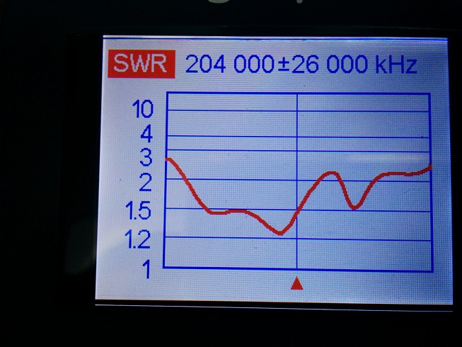

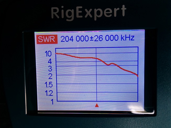

Ich habe 9 verschiedene Strahler in unterschiedlichen Längen mit einem Messgerät nachgemessen. Die Strahler wurden in aufsteigender Reihenfolge auf dem Antennenfuß meines Caddys geschraubt und dann getestet. Als Mittenfrequenz wählte ich 204Mhz +-26Mhz. Bandanfang also Kanal 5C und Bandende 230Mhz für den 12D. Gemessen wurde das SWR Verhältnis, was bei optimaler Abstimmung gegen 1 gehen soll. Bis 3 ist beim Empfang akzeptabel, alles darüber heißt Verluste. Neben den Antennen liegt ein Maßband wo man die Länge abschätzen kann. Da mein Antennenfuß auch 3cm Länge hat, muss das noch dazu addiert werden (Strahler 38cm + Fuß 3cm= Gesamtlänge Antenne 41cm!!). Antenne 9 ist ein Teleskopstab mit M5 Gewinde. Die Ideallänge war auch 35cm +Fuß. So, nun lasst euch mal die Bilder auf der Zunge zergehen und Urteilt selbst ob 5cm länger oder kürzer nix ausmachen.

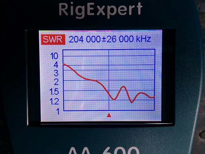

so sauber sollte eigentlich ein SWR Verlauf sein. Mit dieser Antenne bekam ich 5C mobil top, als der Süden Thüringens noch nicht 5C ausgebaut war wie heute. Nachteil: höhere Kanäle gingen schlechter.
Merke: DAB und generell- je tiefer die Frequenz (niedrige Kanäle), umso länger die Antenne. Je höher die Frequenz, umso kürzer die Antenne....

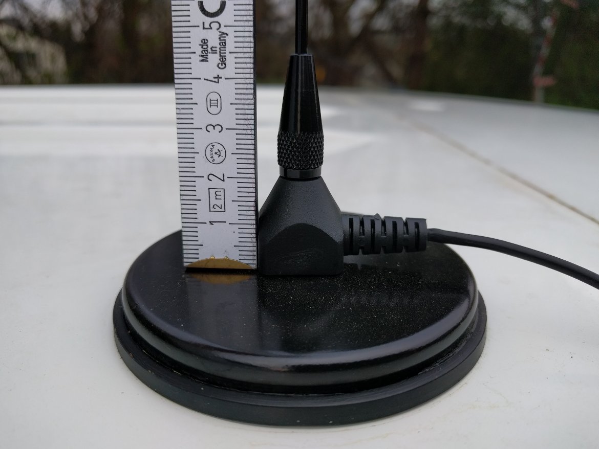

Das sind mal eindrucksvolle Bilder. Also könnte das kürzen evt. was bringen. Jetzt habe ich gleich noch eine Frage. Ab wo messe ich die Strahlerlänge? Mit dem Fuß wie auf dem Bild hier? Oder wenn ich den Strahler abgeschraubt habe. Ich habe mich nie mit so etwas beschäftigt :?

genau so wie dein Zollstock aufliegt. Dieses Teil wo der Strahler rein geschraubt ist empfängt schon mit. Es hat ja komplett eine leitende Verbindung mit dem Strahler. Der Magnetfuß hingegen liegt auf Masse vom Koaxkabel. Er zählt nicht mit. Für 220Mhz 11C Brocken sollte der Strahler (ab Zollstockunterkante) knapp 37cm sein. Bin Anfang Juni wieder in Garbsen, gerne bringe ich mein Messgerät mit und wir messen die Antenne auf dem Auto aus. Denke ja das sie ein BNC Anschluss hat.
