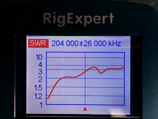

Ich habe 9 verschiedene Strahler in unterschiedlichen Längen mit einem Messgerät nachgemessen. Die Strahler wurden in aufsteigender Reihenfolge auf dem Antennenfuß meines Caddys geschraubt und dann getestet. Als Mittenfrequenz wählte ich 204Mhz +-26Mhz. Bandanfang also Kanal 5C und Bandende 230Mhz für den 12D. Gemessen wurde das SWR Verhältnis, was bei optimaler Abstimmung gegen 1 gehen soll. Bis 3 ist beim Empfang akzeptabel, alles darüber heißt Verluste. Neben den Antennen liegt ein Maßband wo man die Länge abschätzen kann. Da mein Antennenfuß auch 3cm Länge hat, muss das noch dazu addiert werden (Strahler 38cm + Fuß 3cm= Gesamtlänge Antenne 41cm!!). Antenne 9 ist ein Teleskopstab mit M5 Gewinde. Die Ideallänge war auch 35cm +Fuß. So, nun lasst euch mal die Bilder auf der Zunge zergehen und Urteilt selbst ob 5cm länger oder kürzer nix ausmachen.

so sauber sollte eigentlich ein SWR Verlauf sein. Mit dieser Antenne bekam ich 5C mobil top, als der Süden Thüringens noch nicht 5C ausgebaut war wie heute. Nachteil: höhere Kanäle gingen schlechter.
Merke: DAB und generell- je tiefer die Frequenz (niedrige Kanäle), umso länger die Antenne. Je höher die Frequenz, umso kürzer die Antenne....
