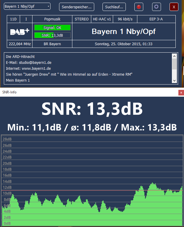

Natürlich ist der Yamaha empfindlicher als der Stick. Da ich aber einen Antennenverstärker in der Antennendose vor den Geräten habe, hat das keine Relevanz mehr. Hier bestimmt nun der Verstärker die Empfindlichkeit. Das dürfte bei Dir genau so sein. Es gibt lediglich Unterschiede, das manche Geräte eher Audio wiedergeben bei schwachen Signalen, und da scheint ja Dein Sangean WFT-2D vorbildlich zu sein.
Vom 11D setze ich mal ein Beispiel von heute Nacht rein. Also solche extremen Schwankungen habe ich noch nie beobachten können. Das ist seit Freitag so.
Da könnte man schon auf den Gedanken kommen, hier stimmt etwas mit der Antennenanlage nicht. Wenn ich mir dann allerdings den schon immer schwachen 12C aus Sachsen-Anhalt anschaue, der dann stellenweise mit Audio spielt und ziemlich stabil ist, kann ein Fehler in der Antennenanlage ausgeschlossen werden. Der 11C hat sich ja auch wieder beruhigt.

Du empfaengst scheinbar nicht nur von einem Standort. Kommt ein weit entfernter Standort dazu, dessen Empfangspegel auf Grund der Entfernung oefters schwankt, stoert der das SFN zu deinem eigentlichen Standort ab und zu, wenn er sehr weit entfernt ist. Da kann dann 11D auch mal 'weggedrueckt' werden.

Ich empfange definitiv nur einen Standort. Als die Umstellung Ochsenkopf war der absolut bis zum Schluss sendete kam nur der 12D. Ich erkundete weiträumig meine gesamte Umgebung, kein 10D. Ich kann mir ehr noch vorstellen das der WDR vom 11D mich ärgern könnte. Analog vor der Verfunzelung war WDR 2 und WDR 4 auch so ein UKW Dauergast mit RDS. Seltsam finde ich das es bei Sicht mach Süden besser wird und bei mir mit Sicht nach Norden und abgeschirmt nach Süden schlechter wird. Das sind Luftlinie 2km. Wolle ist in Gera auch immer betroffen. Mal ehrlich, ich bin schon sehr weit draußen aus dem Sendegebiet. Es klappt ja nicht mal auf UKW was aus Bayern. Dafür hatte ich auf UKW Franzosen und teilweise auf seltsamen Frequenzen auch sehr seltsames Zeug mit grauenvollen Verzerrungen. Das war meistens nicht mal Deutsch.
Das nehme ich auch mal an, es ist die einfachste plausible Erkärung. Laut dieser Karte
http://aprs.mountainlake.k12.mn.us/
gab es am WE auch sehr starke Überreichweiten im VHF Band.
Übrigens ist der 11D seit gestern wieder völlig normal und stabil zu empfangen.
