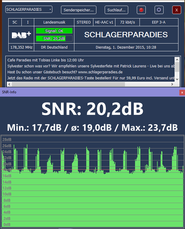

Schaut Euch bitte mal das Bild an. Diese Grütze beobachte ich schon seit Anfang November auf 5C. Anfangs nur leichte Störungen, doch dann wurde das immer schlimmer und das mit der Außenantenne.
Ich bin schon mit dem Dual und dem Reservedipol durch die Bude gerannt. Überall war der 5C tot, außer in Fensternähe. Anfang voriger Woche habe ich dann mal mit der MDR-Technik Kontakt aufgenommen, wegen einer eventuellen Fehlfunktion des Senders Gera. Nach ein paar Tagen erhielt ich die Antwort, das der Sender Gera überprüft wurde und alles bestens läuft. Danke an die MDR-Technik, sehr vorbildlich.
Heute habe ich nun mehr aus Blödsinn meinen NF-Verstärker "Yamaha AS-300" mal ausgeschaltet und ich war fassungslos, die Störung war weg. Da kommt der Störer aus der eigenen Bude, unglaublich.
So das Probieren ging los und ich habe den Impedanzschalter für die Boxen von "Low" auf "High" gestellt. Bis jetzt stört da nix mehr, muss ich aber weiter beobachten.
Man muss also heut zu Tage bei jedem elektrischen Gerät mit dem Schlimmsten rechnen, schon traurig.
