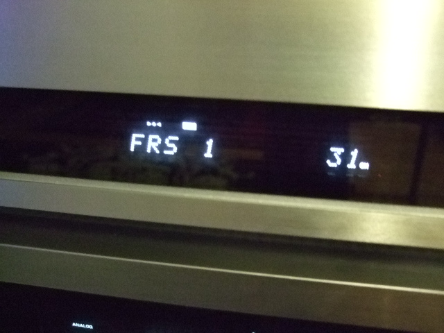

Also in Mühlhausen hab ich guten Empfang. Ich denk Vaihingen, Degerloch, Flughafen und so weiter dürfte kritisch sein. Ich merk das beim Einfahren in die Tiefgarage. Der Bundesmuxx spielt normal weiter. Der LFK-Test bricht kurz nach Durchfahrt durch das Rolltor weg...
Hört mal die 91,5 Mhz vom Funkhaus - das geht bei weitem nicht so gut.

Na das ist der Beweis...
Keine Sicht zum Funkhaus - Entfernung denke so 10km aus dem Stuttgarter Norden
DSCF0077.JPG [ 112.63 KiB | 5556-mal betrachtet ]
DSCF0076.JPG [ 112.73 KiB | 5556-mal betrachtet ]
DSCF0075.JPG [ 112.77 KiB | 5556-mal betrachtet ]
