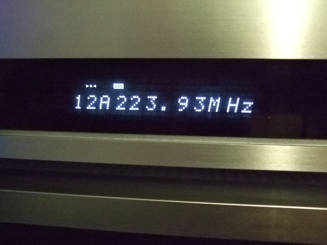

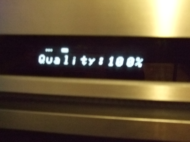

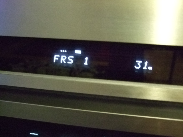

Na das ist der Beweis...
Keine Sicht zum Funkhaus - Entfernung denke so 10km aus dem Stuttgarter Norden
