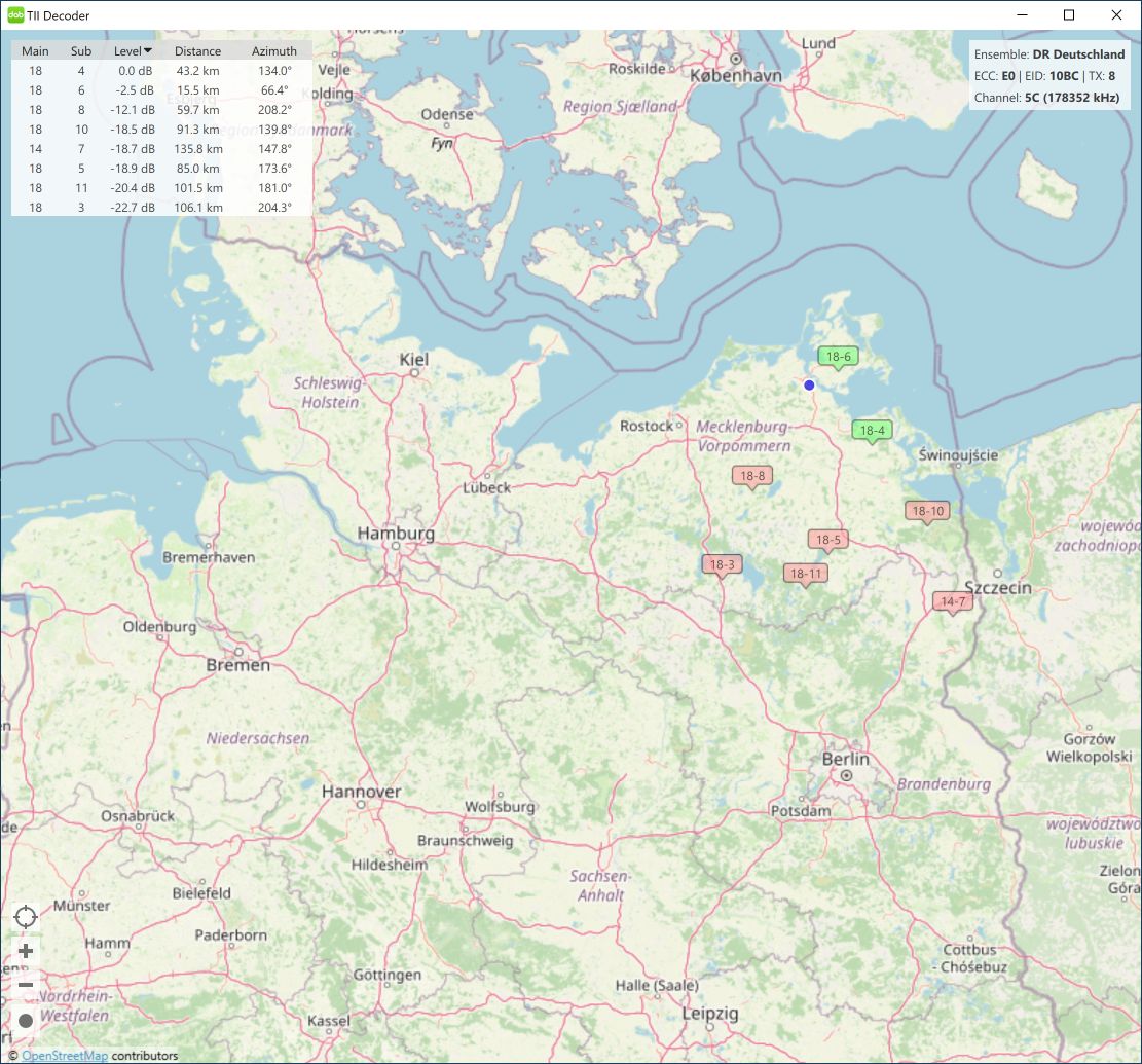

 Betreff des Beitrags: Re: Ausbau des 1.Bundesmuxes
BeitragVerfasst: Mi 3. Sep 2025, 08:14
Beiträge: 7752
Mit etwas Tropo siehts auch hier gut aus. ;)
5CNeustrelitzMap.jpg [ 193.84 KiB | 4090-mal betrachtet ]
