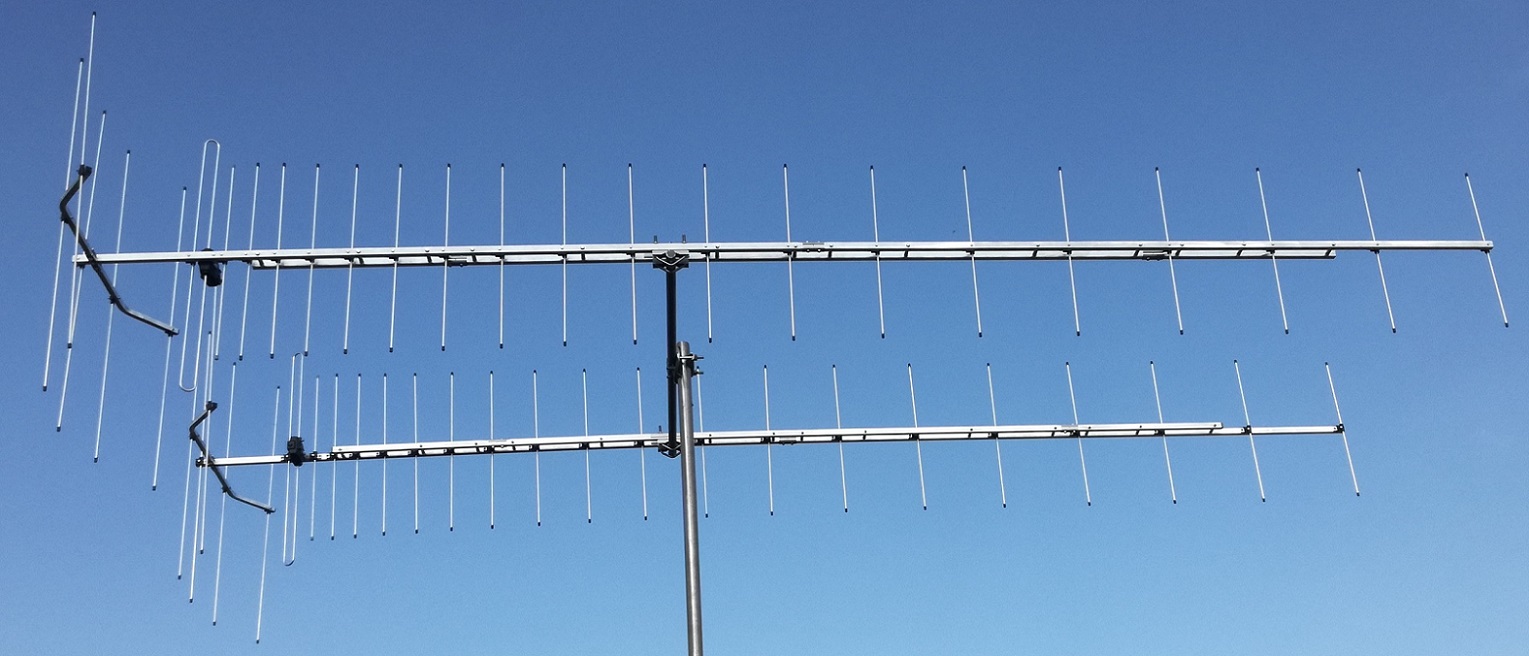

Die beste DAB-Antenne
2 x XmuX 25Y DAB+ExcelenT.jpg [ 249.42 KiB | 28302-mal betrachtet ]

In welchem Abstand müssen beide zueinander hängen?

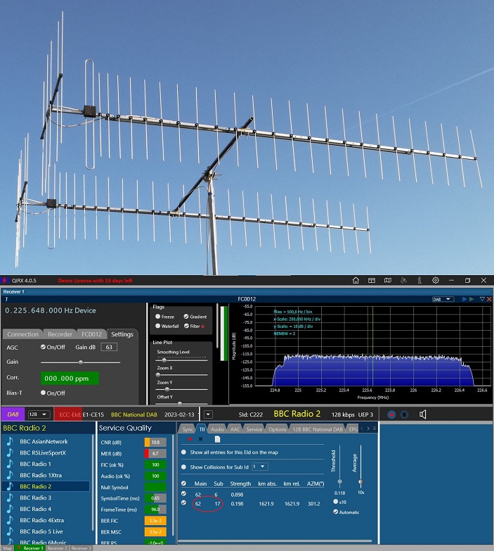

Die XmuX 25Y DAB+ ExcelenT Antenne ist 4 Meter lang, der Boom ist aus 20/15/2mm Aluminiumprofil gedoppelt, so dass 8 Meter dieses Profils benötigt werden, um ein Stück herzustellen!
Alle Stahlteile sind aus rostfreiem Stahl, ebenso wie der Ausleger, und auch der Preis ist dementsprechend.
Alle XmuX-Antennen (UHF, VHF, FM) können direkt in der Tschechischen Republik bestellt werden, dann ist der Preis etwas niedriger. xmux@seznam.cz , https://www.facebook.com/profile.php?id=100057341833795
Natürlich sind dies alles Antennen für anspruchsvolle dx-er und werden auf Bestellung gefertigt.
Ich habe ein älteres Spezialprodukt - 2 x X31Y DAB+ Special :-)
Grüße L.
14.2.2023 2 x XmuX 31Y DAB+ SpeciaL, ČR-Havířov, K12B, DAB mux BBC National, Melbrum-Scottland, dist. 1622km.jpg
14.2.2023 2 x XmuX 31Y DAB+ SpeciaL, ČR-Havířov, K12B, DAB mux BBC National, Melbrum-Scottland, dist. 1622km.jpg [ 170.79 KiB | 23009-mal betrachtet ]
LTE filter XmuX.jpg [ 241.3 KiB | 23009-mal betrachtet ]
Combiner.jpg [ 215.69 KiB | 23009-mal betrachtet ]
1.jpg [ 199.18 KiB | 23009-mal betrachtet ]
