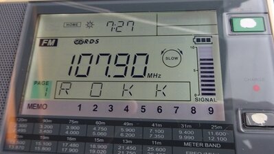

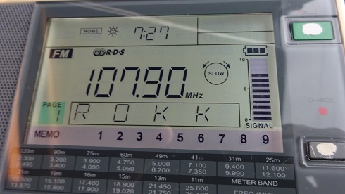

107,9 MHz - Kristinehamn VT, ROCKKLASSIKER Värmland
RDS-PS im Wechsel
R_O_C_K_ und R_O_K_K_ - war wohl Scherzkeks. wobei der falsche PS Code länger da steht.
Kristinehamn.jpg [ 81.94 KiB | 10969-mal betrachtet ]

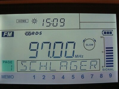

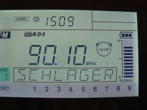

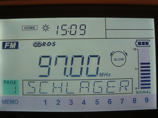

Schwerin => Klassik Radio 90,1
Stralsund => Klassik Radio 98,9
Wismar => Klassik Radio 97,0
die sind alle aktiv, aber nur in mono!
steht auch so in FMLIST und FMSCAN
gehören also nicht in diese Auflistung
wenn die wirklich irgendwann mal abgeschaltet werden, kann ich wieder ungestört empfangen:
‎Heute, ‎4. ‎Oktober ‎2024, ‏‎151007.JPG [ 71 KiB | 8995-mal betrachtet ]
‎Heute, ‎4. ‎Oktober ‎2024, ‏‎Vor 1 Minute.JPG [ 66.19 KiB | 8995-mal betrachtet ]
