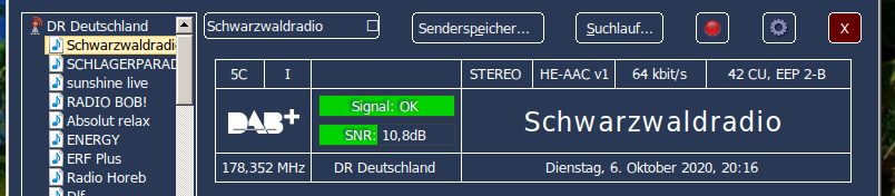

Das lästige Übersteuern ist vorbei zwei weitere Weichen bringen nun überall ausreichend Pegel. Das Feintuning erfolgt aber erst Morgen so das ich mit Glück auch den RBB am Computer empfangen kann. Diesen Empfange ich aber mit dem Sird D1. UKW ist von Haus aus schon unter Ortssender Qualität da nur noch Ostseewelle und B2 läuft reicht. Nun muss nur noch der RBB irgendwie am PC laufen das wäre dann das Optimale. Denke das Netzteil wird demnächst gewechselt. Der Kanal 7D wurde bei Tropo empfangen als die Antenne auf Fensterbrett draußen stand.
Bildschirmfoto zu 2020-10-06 20-16-43.png [ 42.52 KiB | 8484-mal betrachtet ]
Bildschirmfoto zu 2020-10-06 20-17-36.png [ 42.88 KiB | 8484-mal betrachtet ]
Bildschirmfoto zu 2020-10-06 20-15-37.png [ 44.51 KiB | 8484-mal betrachtet ]

Ich habe noch einmal weitere Verbesserungen an der Anlage durchgeführt. Meine Idee wenn es bei Tropo eventuell wieder zu Übersteuerung kommen könnte. Ich möchte nun eine zusätzliche Leitung per Weiche zum Ausgang hinter den Verstärker legen. So das das Signal dennoch läuft dann aber schwächer. Den Verstärker braucht man dann ja nur bei Bedarf zuschalten. Lieber mache ich das gleich vernünftig aufbauen da ich keine Lust habe auf ständiges umzustecken. Ansonsten sind glaube ich normale Bedingungen vom RBB her. Was soll ich sagen Fehlerrate schwankend 0 - 15. Es kommt gelegentlich auch einmal zum Microaussetzer im Sekunden Bereich. Denke da kann man dann auch mit Leben da das nicht zu vermeiden ist.
