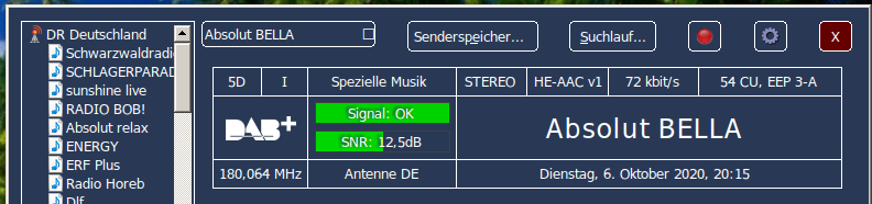

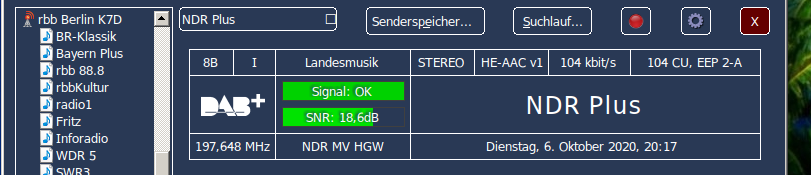

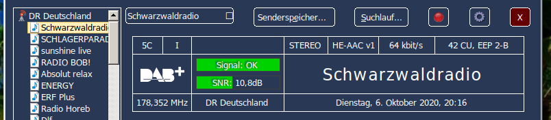

Das lästige Übersteuern ist vorbei zwei weitere Weichen bringen nun überall ausreichend Pegel. Das Feintuning erfolgt aber erst Morgen so das ich mit Glück auch den RBB am Computer empfangen kann. Diesen Empfange ich aber mit dem Sird D1. UKW ist von Haus aus schon unter Ortssender Qualität da nur noch Ostseewelle und B2 läuft reicht. Nun muss nur noch der RBB irgendwie am PC laufen das wäre dann das Optimale. Denke das Netzteil wird demnächst gewechselt. Der Kanal 7D wurde bei Tropo empfangen als die Antenne auf Fensterbrett draußen stand.
Bildschirmfoto zu 2020-10-06 20-16-43.png [ 42.52 KiB | 8499-mal betrachtet ]
Bildschirmfoto zu 2020-10-06 20-17-36.png [ 42.88 KiB | 8499-mal betrachtet ]
Bildschirmfoto zu 2020-10-06 20-15-37.png [ 44.51 KiB | 8499-mal betrachtet ]

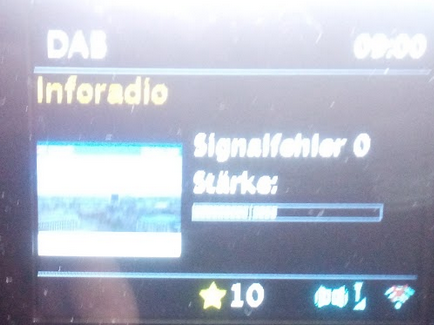

Natürlich @Radiofan es gibt immer was zu tun. Sagen kann man viel das hier der RBB läuft dazu ein Foto. Die blöden Störungen hat ein 0815 Kabel vom Blöd Markt gemacht.
Bildschirmfoto zu 2020-10-07 09-06-59.png [ 169.4 KiB | 8467-mal betrachtet ]
