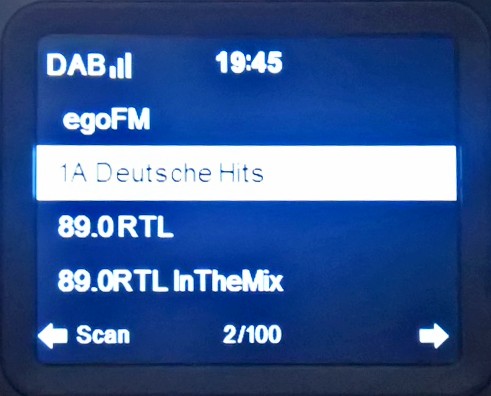

Ein paar Kleinigkeiten, also Software Macken habe ich dann doch gefunden. Sowas gibt es natürlich auch bei FS Radios. Ich habe auf DAB+ derzeit bis zu 137 unterschiedliche Programme und es werden mehr. Das ist eindeutig zuviel für das Gerät. Es stellt immer auf 100 zurück und blockiert das die Liste zum Scrollen. Ich muss jedes mal einen neuen Suchlauf starten wenn ich das Gerät neu einschalte oder auf ein anderen Mode (Internet, Bluetooth, UKW…) umschalte sonst fehlen mir die Programme über 100 und der Rest wird weggeschnitten. DAB AF gibt es nicht, ist auch nicht schlimm. Ich will bestimmen können ob ich Absolut Hot aus Leipzig oder aus Bayern hören kann. Das kann man bei FS Radios mit DAB AF nicht.

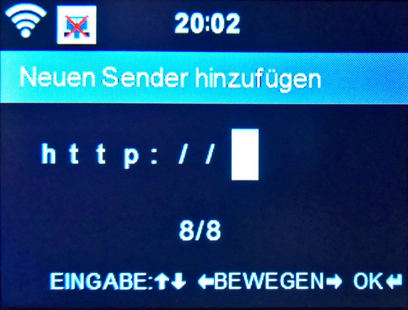

Die Internetradio Verwaltung erlaubt auch manuelle Streams am Gerät. Natürlich kann man sein Programm auch mit Namen suchen. Bei FS Radios kann ich eigene Streams das nur über das WIFI Portal hinzufügen. Hier wird auf https://www.mediayou.net/web/ verwiesen. Bei mir hat die Anmeldung auf die Schnelle nicht geklappt.

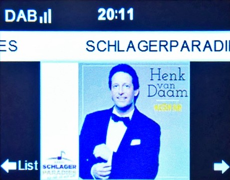

Warum auch immer. Ich habe nichts weiter geändert aber die App geht schon länger. Sie überträgt sogar die Slideshow was es bei FS Radios so direkt nicht gibt. Manche Software Bugs nerven noch etwas. Statt mit der Fernbedienung zu fummeln geht es mit der App dann doch besser. Ein versprochenes Update wegen dem Fehler über 100 Programmen gab es noch nicht. Bei neuen Programmen die man nachträglich in die Liste bekommt verschieben sich alle Favoriten oder sie werden durcheinander geworfen. Ich habe es aufgegeben überhaupt Favoriten zu speichern. Für den Preis muss man mit den Bugs wohl leben aber im Klang ist es top.
