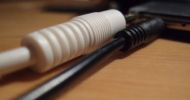

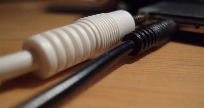

Dateikommentar: LG-K520 Kopfhörerbuchse mit MEDION MD43621 Kopfhörerkabel eingesteckt .
links: dicker weißer DeLock 83743 Klinkenstecker
LG-K520_Klinkenstecker.jpg [ 16.71 KiB | 13497-mal betrachtet ]

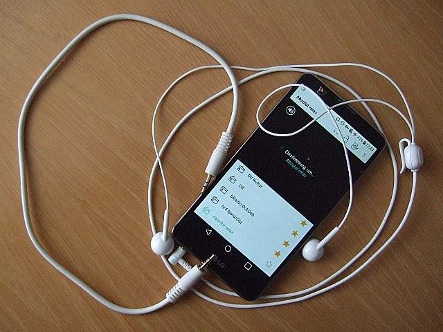

Dateikommentar: LG-K520 Stylus 2 Headset und DeLock 83743 Stereo-Audiokabel mit zwei 3.5-mm-Klinkenstecker
LG-K520_Headset__DeLock_83743.jpg [ 48.97 KiB | 13497-mal betrachtet ]
