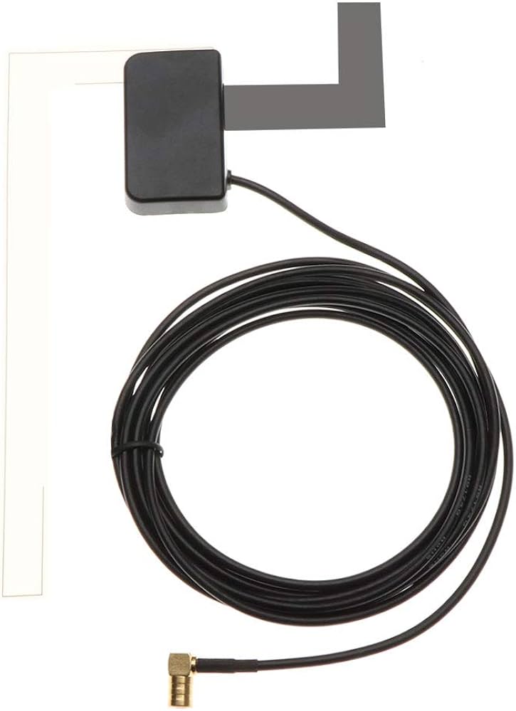

Also habe ich mir einen USB Dongle mit Scheibenklebeantenne besorgt, ähnlich wie diesen hier:

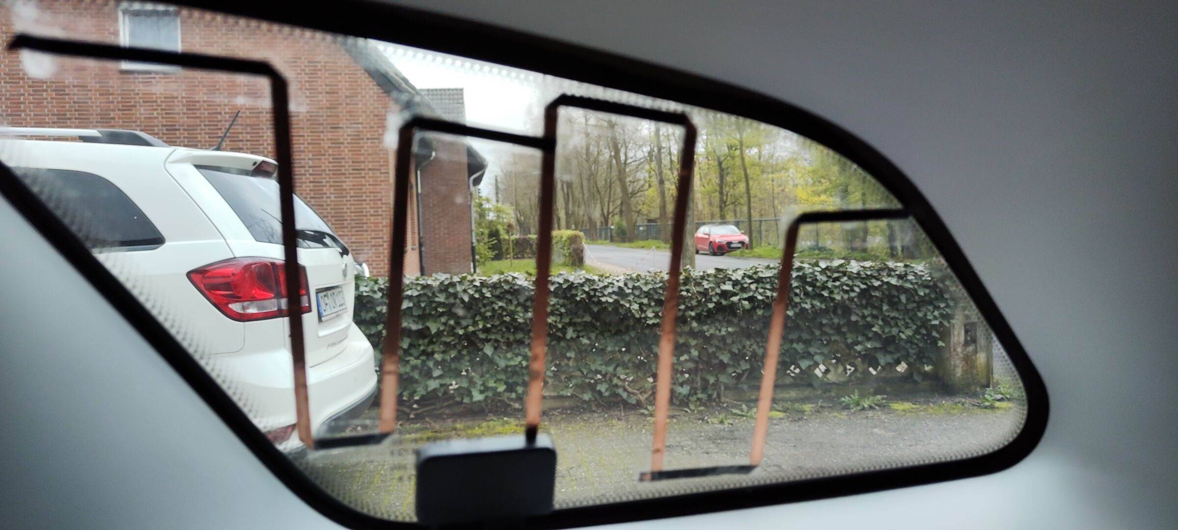

Dann habe ich in etwa das gleiche gemacht, wie es der thread Ersteller im anderen Topic gemacht hat: Ich habe die Antenne entfernt und durch selbstklebendes Kupferband ersetzt.
Am besten wird von einer Länge von 35-36cm ausgegangen, jetzt ist es so, das meine Seitenfenster nicht gerade sehr hoch sind, max. 30cm in der Höhe.
Deshalb habe ich folgendes nun ausprobiert, indem ich eine Art Schlangenmuster auf die Seitenscheibe geklebt habe:
Dateikommentar: Seite
IMG_20240403_161919.jpg [ 249.43 KiB | 15305-mal betrachtet ]
Dadurch habe ich einen guten Empfang bekommen, an manchen Stellen ist es aber immer noch so, das der Empfang völlig abbricht.

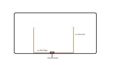

Hier stellen sich mir nun die Fragen wie man den besten Empfang bekommt, ob nur 1 Streifen ausreicht, oder doch lieber 2?
Au folgendem Bild stelle ich mir das ungefähr so vor:
hecks.jpg [ 29.65 KiB | 15305-mal betrachtet ]
Das Antennenmodul sitzt mittig und von dort aus gehen jeweils 20cm lange Streifen nach links und rechts. An den enden gehe ich dann mit den Streifen ca. 35 oder 40
cm nach oben. Hier frage ich jetzt Euch, ob jemand damit Erfahrung hat, und wäre dies der beste Weg für die Installation der Antenne und bekomme ich hierdurch den besten Empfang?

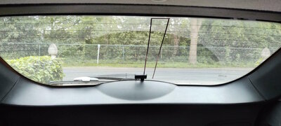

Ich habe mich nun doch für einen Umbau der DAB Antenne in die Heckscheibe entschieden und ich muss nun dem Mythos über schlechten DAB Empfang mit solchen Nachrüstantennen völlig widersprechen. Ich habe mir für 5€ ein SMA Verlängerungskabel besorgt. Die Antenne ist dann in die Heckklappe gekommen. Für einen besseren Masse Kontakt habe ich ein kurzes Kabel an die Kupferfahne angelötet, am anderen Ende habe ich einen Quetschverbinder angebracht und bin dadurch direkt auf einen Masse Punkt gegangen.
Das Kabel ist dann durch die Heckklappe gezogen worden und den Rest mit Verlängerung seitlich am Dachhimmel gekommen. Durch die vordere A-Säule auf der Beifahrerseite dann an den USB Dongle.
Durch diese Maßnahmen hat sich der Empfang nochmals deutlich verbessert. Auf der Strecke zu meiner Arbeitsstätte gab es zwei Bereiche wo das DAB Signal sehr schwach ist, mit der Antenne am Seitenfenster gab es dort Aussetzer. Mit der Antenne in der Heckscheibe spielt nun das Radio auch dort, der Empfang geht dort zwar kurzzeitig auf 20-30% runter, dennoch reicht die Reserve aus, sodass der Empfang stark genug ist und das Radio ohne Aussetzer spielt.
Was mir aufgefallen ist und den Empfang beeinträchtigen kann sind Bluetooth und Wlan Signale.
Die sollten wenn nicht benötigt im Radio ausgestellt werden.
Ansonsten bin ich nun super zufrieden und ich denke kaum, das eine Rundstab Antenne einen besseren Empfang bieten wird.
