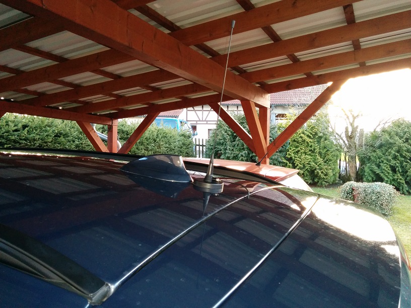

Update: BMW 2er Gran Tourer 218d

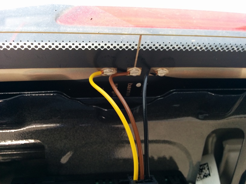

Werkslösung: kleines Navi mit DAB+ Empfang; Antenne VHF in Heckscheibe integriert
Meine Lösung:

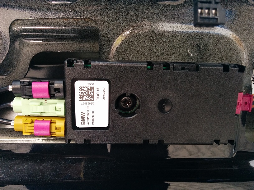

Procom-Strahler auf 37cm gekürzt-->Magnetfuss von Procom mit FME-Anschlussbuchse--> FME/ Kabel RG174/ Crimpstecker F für RG179--> Verstärker Pausat TERRA AB013 für 174 bis 230 MHZ nur 1,2 dB Rauschen, 17 dB Verstärkung, 4,5 bis 12 Volt Fernspeisung - 30 mA Stromaufnahme! F-Buchse beidseitig--> Crimpstecker F auf RG174 Kabel und Fakra-Buchse am anderen Ende-->original Kabel aus Heckklappe zum Radio. Das original Kabel was zum DAB Eingang des Radios geht, habe ich aus dem Verstärker raus gezogen und mit einem Kabel zum Pausat Verstärker verbunden.
Ich wählte diesen Verstärker, da ich am Antennenkabel des BMW statt der üblichen 12V nur 8,5V gemessen habe. Kosten des Umbaus ca. 60€, was am hochwertigen Magnetfuß liegt. War mir wichtig das ich den Magnetfuss abbauen kann ohne das komplette Kabel rauszufädeln, das ja hinter der Verkleidung der Heckklappe angeschlossen ist.
Fazit: nun nahezu identischer Empfang wie beim Caddy mit Dachantenne, jedoch BMW Radio unempfindlicher gegen starke Ortssender als das RNS510, dadurch weniger Aussetzer bei Sendersichtkontakt.
Lösung gefällt mir optisch nicht zu 100%, ist aber akzeptabel und rückbaubar.

BeitragVerfasst: Do 30. Mär 2017, 00:03
Beiträge: 9727
BMW hat also wie VW nur noch 8 Volt auf der Phantomspeisung. Außerdem sind die Radios störfester geworden. Ich komme auch nicht von meinem 37cm Stahlstab für DAB weg. Bei mir werden Magnetfussantennen immer vor der werkseitigen Antenne montiert. Gut das es Pausat Verstärker gibt.
