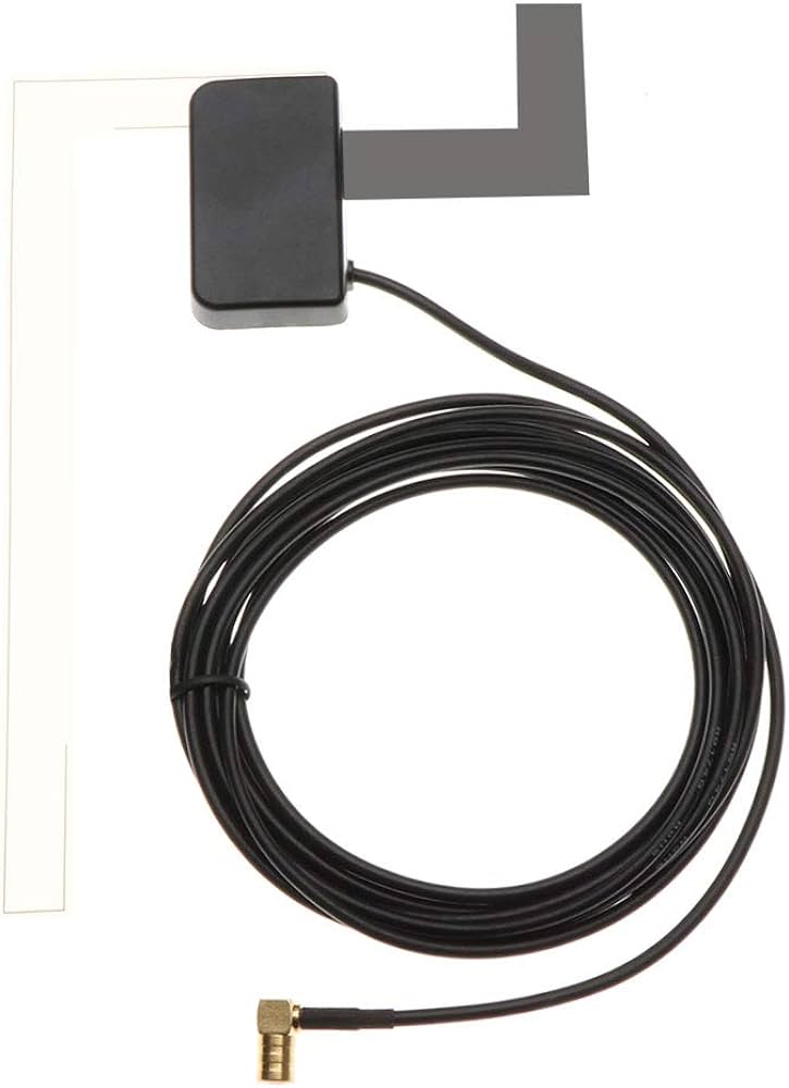

ich habe mir vor einigen Monaten ein Android Autoradio besorgt. Da mein Fahrzeug Standardmäßig nur über ein FM Signal den Radioempfang bekommt, dachte ich mir es gleichzeitig auch auf DAB umzurüsten.
Also habe ich mir einen USB Dongle mit Scheibenklebeantenne besorgt, ähnlich wie diesen hier:
Dateikommentar: klebe
klebean.jpg [ 36.76 KiB | 14288-mal betrachtet ]
Nachdem die Antenne geliefert wurde habe ich alsbald das System eingebaut und als Einbauort die Frontscheibe verwendet, so wie es die Anleitung vorgibt. Tjoa, was soll ich sagen der Empfang war eigentlich so gut wie gar nicht vorhanden. Lediglich 15 oder 18 Sender wurden gefunden, mehr nicht. Also die Suche an geschmissen und nach Problemen Ausschau gehalten. Der Fehler wurde relativ schnell gefunden. Da mein Auto eine Frontscheibenheizung hat, stört diese den Empfang. (dies wusste ich bis dato noch nicht)
Also habe ich nach einem neuem Empfangsort gesucht. Da die Kabel lang genug waren von der Scheibenklebeantenne, habe ich diese hinten auf das Fenster im Kofferraum der Beifahrerseite befestigt. Nach einem Sendersuchlauf sind über 50! Sender gefunden worden. Super dachte ich mir.
Nach ein paar Tagen kam dann trotzdem Ernüchterung auf, der Empfang während der Fahrt war oftmals schlechter als über die normale Antenne.
