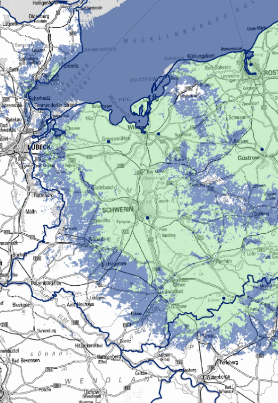

Der NDR hat die neue Prognosekarte online. Oeffnet man beide pdf gleichzeitig (wenn man das alte noch hat), sieht man schoen den Unterschied 1kW 170m zu 10kW 247m.
Ich habe aus der alten und neuen Empfangsprognose mal ein GIF gebastelt
ndr_sn_1_vs_10_kw.gif [ 460.15 KiB | 3556-mal betrachtet ]

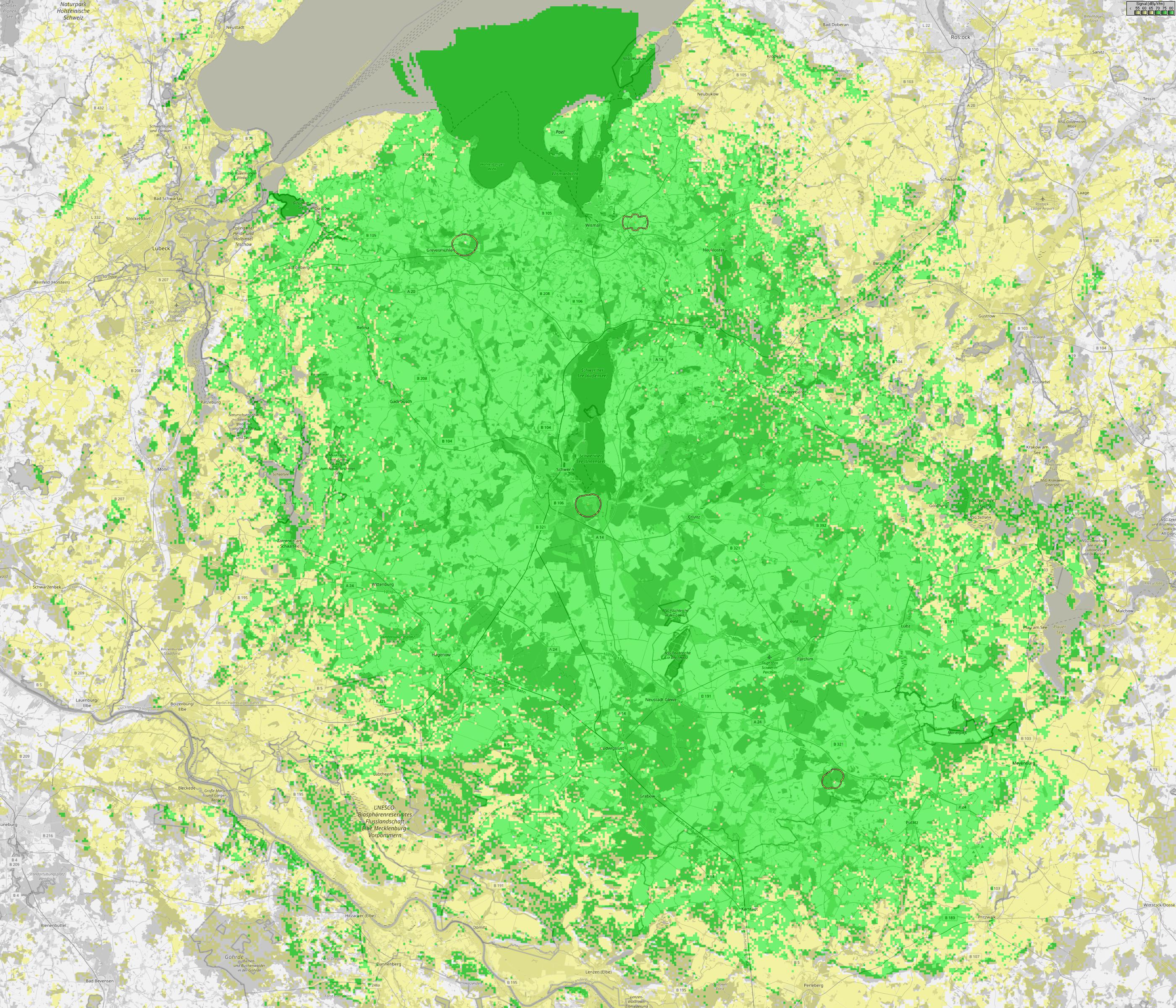

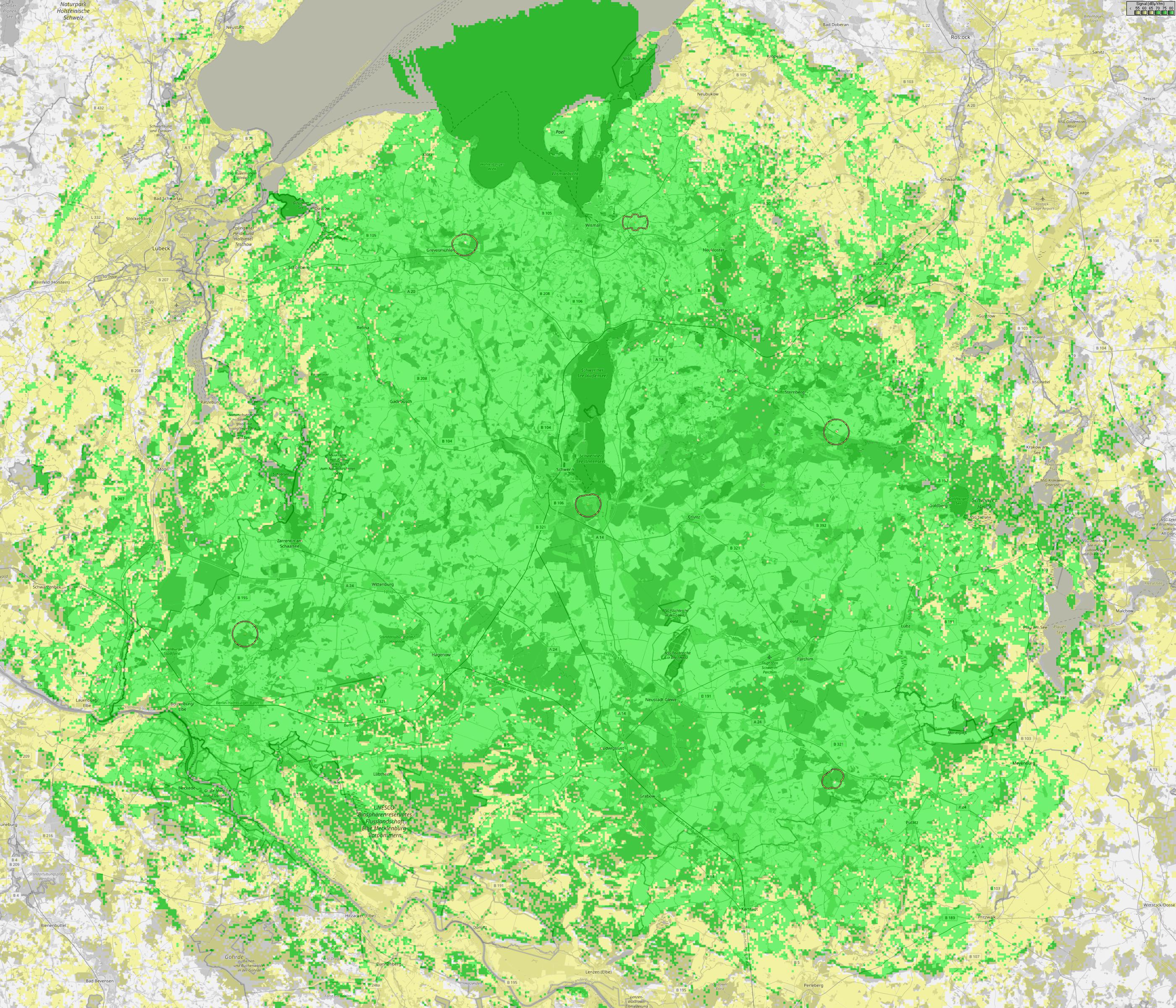

Hier mal zwei Plots des SN-Muxes.
Der erste zeigt den Zustand von heute mit SN 10 kW, der zweite mit den beiden geplanten Standorten.
Da noch keine Sendeleistungen und Antennendiagramme bekannt sind, habe ich beide pauschal rund mit 2 kW angesetzt.
Trotz des fortschreitenden Netzausbaus bleiben auch mit den beiden neuen Standorten noch Lücken, vor allem im Westen im Bereich Schönberg und im Süden im Bereich zwischen Ludwigslust und Dömitz.
NDR MV SN 4 Tx.jpg [ 1.2 MiB | 3546-mal betrachtet ]
NDR MV SN 6 Tx.jpg [ 1.22 MiB | 3546-mal betrachtet ]
