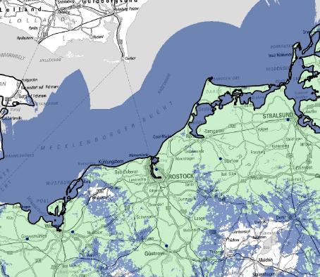

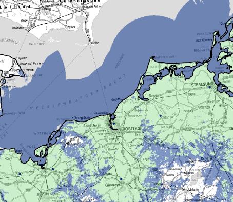

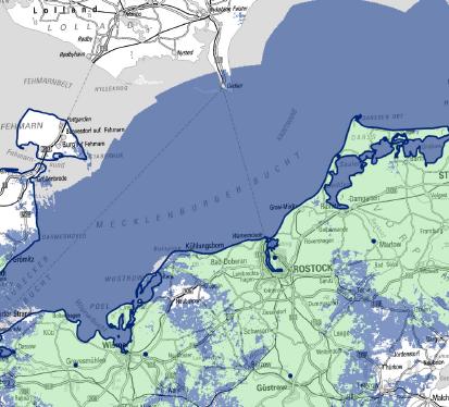

GVM seh ich keinen gr. Unterschied bei der Reichweite
viel interessanter auf der Karte find ich die Änderung im Raum Rostock v.a. nach DK auf die Ostsee raus.
senden die künftig rund von Toitenwinkel aus?
aktuell geht wohl nur 250 W nach Gedser /Lolland raus. lt dablist.
dafür dann neu mehr blau statt grpün im Raum Dummersdorf/Tessin/Bad Sülze!?

Man scheint da eher auf Grund von Messungen und Hoererrueckmeldungen ab und zu Feinjustierungen an den Prognoseberechnungen durchzufuehren. Bei Marlow z.B. muss man nachmessen, wie der Mast in Rueckwaertsrichtung und zu den Seiten die Signalpegel beeinflusst, wenn man es ganz genau prognostizieren will. Will man in Rostock deutlich mehr nach Norden auf's Wasser raus senden, braeuchte man einen neuen Sender, denn der 1kW Sender ist mit knapp 900 Watt schon fast am Limit. Wirklich physikalisch geaendert wurde sicher nirgends was, ausser vielleicht die 1dB weniger in Grevesmuehlen, was so wenig Unterschied ist, dass man da nicht unbedingt neu berechnen muss.

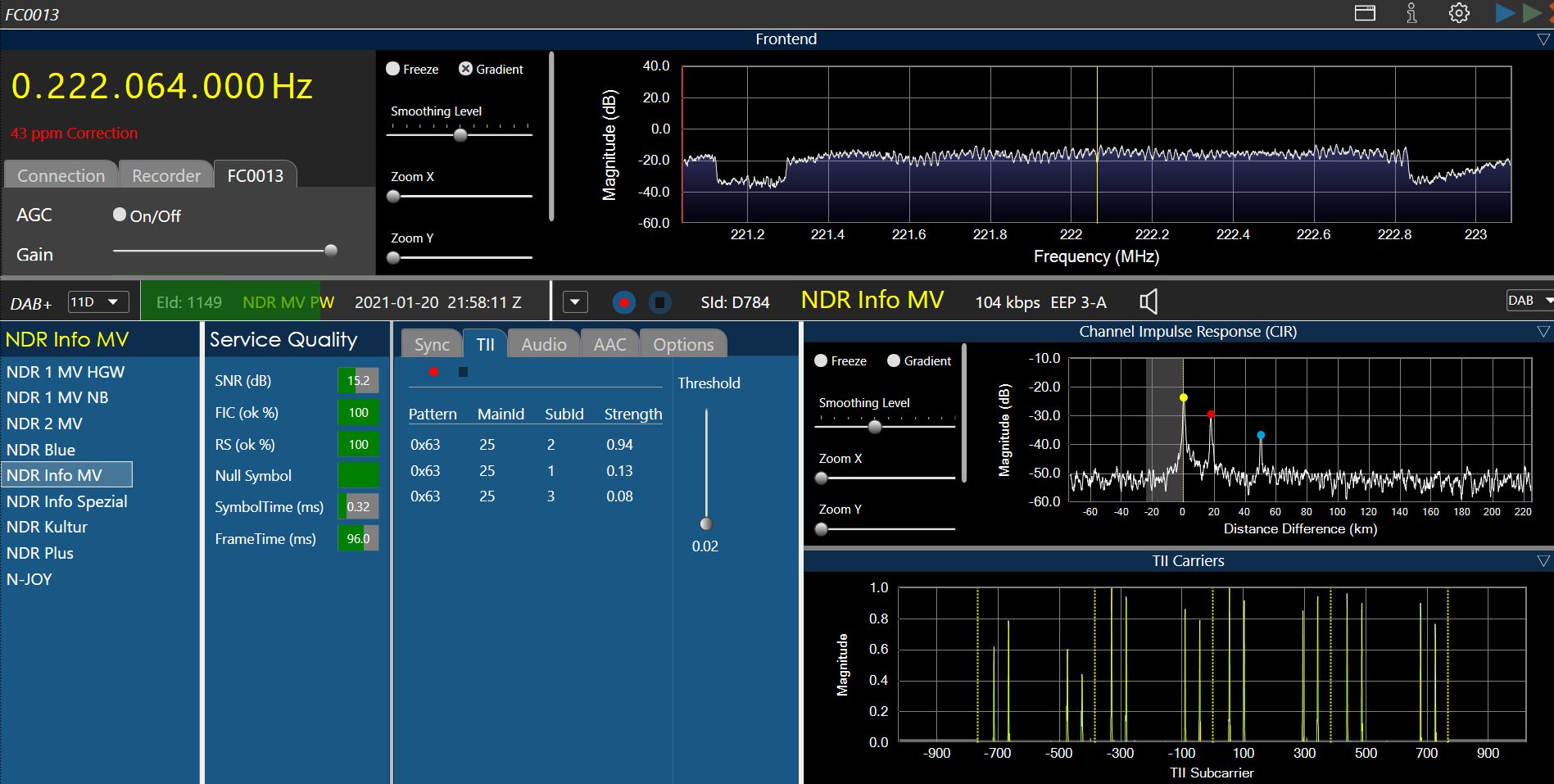

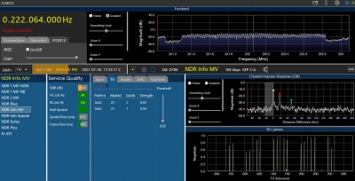

Jetzt um 12.02 Uhr wurde Casekow 11D angeschaltet. Sieht genau so aus wie schon mal am 16. Dezember.
Edit: Habe bis jetzt, 13.35 Uhr keine Unterbrechungen gesehen.
Jetzt kurz vor 14 Uhr doch ab und zu mal weg, so es denn nicht an Fading liegt.

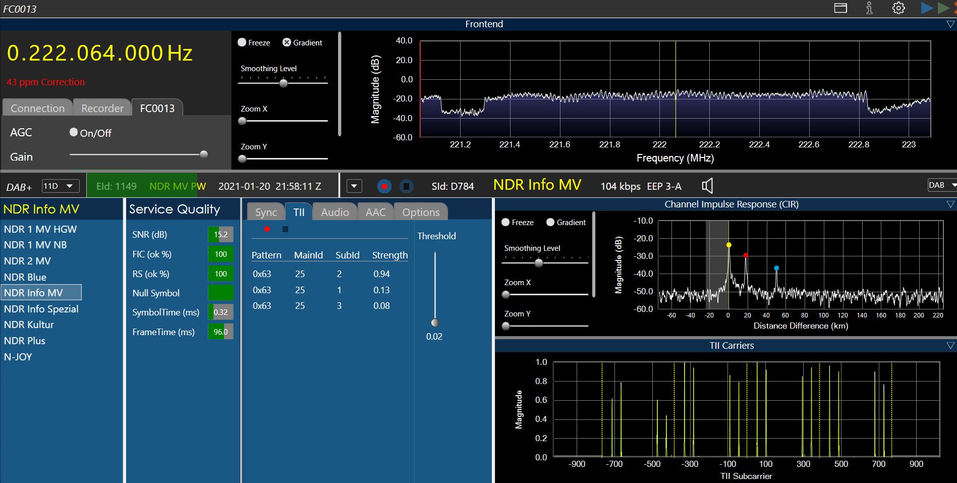

BeitragVerfasst: Mi 20. Jan 2021, 19:35
Beiträge: 7752
Wie ich schon schrieb, sieht genauso aus wie schon mal am 16. Dezember. Fuer den TII braucht es hier mal etwas Tropo. :-)

BeitragVerfasst: Mi 20. Jan 2021, 20:02
na wahsch. dann 25-3 ?
BeitragVerfasst: Mi 20. Jan 2021, 20:30
Sehr wahrscheinlich wird es die 25 03 sein, korrekt.
Aber wir raten sicherlich keine TII Codes sondern wollen die einmal bestätigt sehen ;)

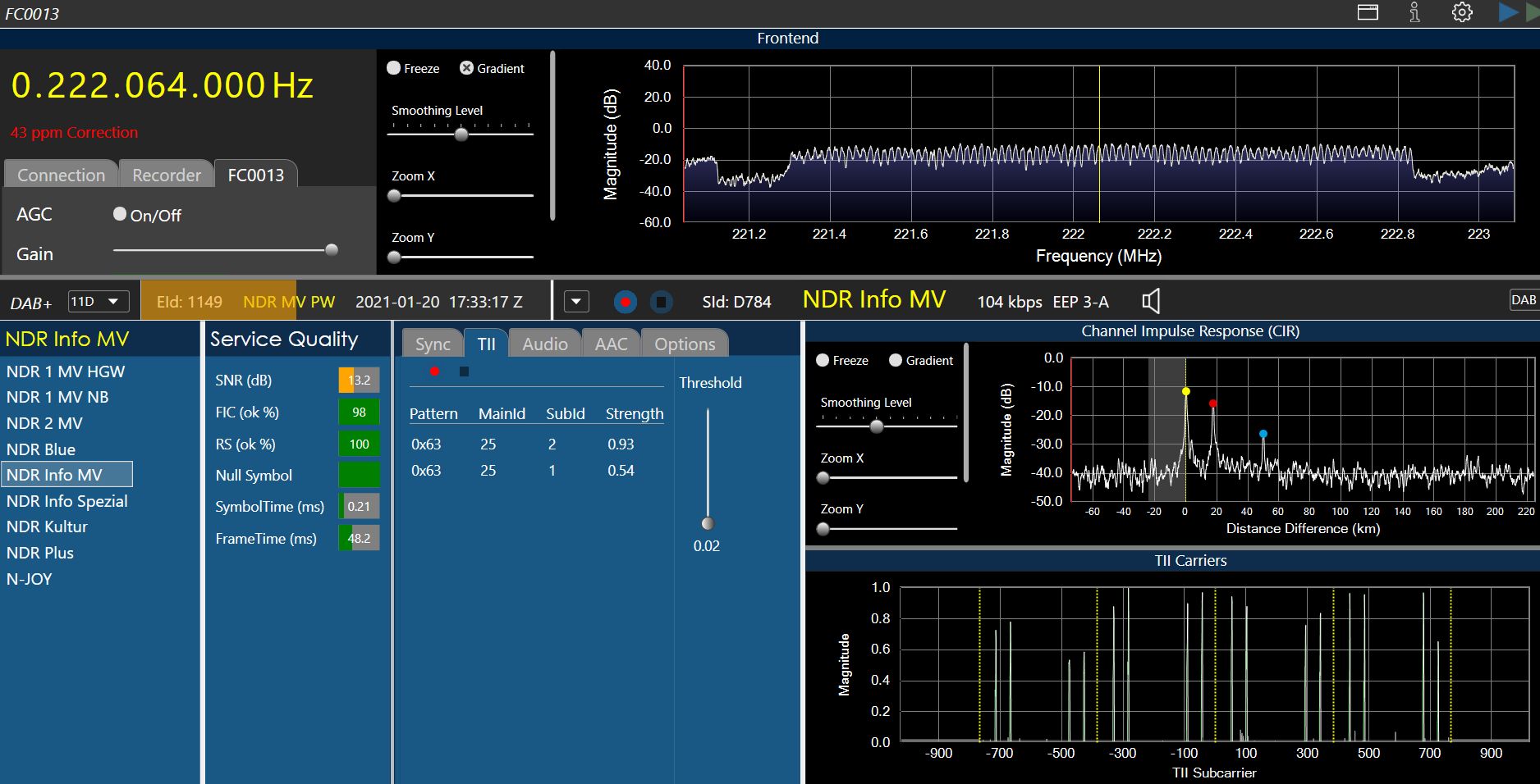

BeitragVerfasst: Mi 20. Jan 2021, 21:53
Beiträge: 953
Also gerade Mal eine Weile beobacht et ab 5 Balken geht' Audio und die Anzeige ackert so bis 7 hoch von 16 Balken.
Signalfehler schwankt so zwischen 30 und 50 .Keine Ahnung ob etwas Tropo mit im Spiel ist.
Trotzdem nicht schlecht vom 11D hier mit 13 Elemente Dachantenne noch was zu empfangen in Nordöstlich von Bernau. Der Empfang geht aber durch einen Windpark in 4 km Entfernung fängt der an. ;)
BeitragVerfasst: Mi 20. Jan 2021, 23:59
Beiträge: 7752
Richtig geraten. ;)
