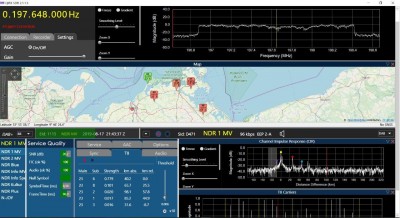

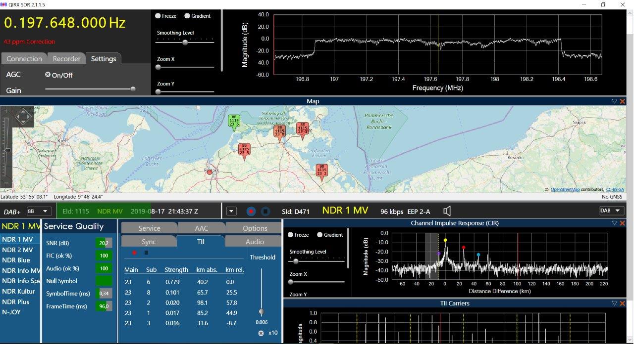

Empfang des 8B hier in Rostock
B NDR Mux.jpg [ 160.94 KiB | 7342-mal betrachtet ]

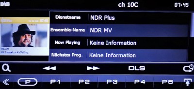

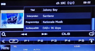

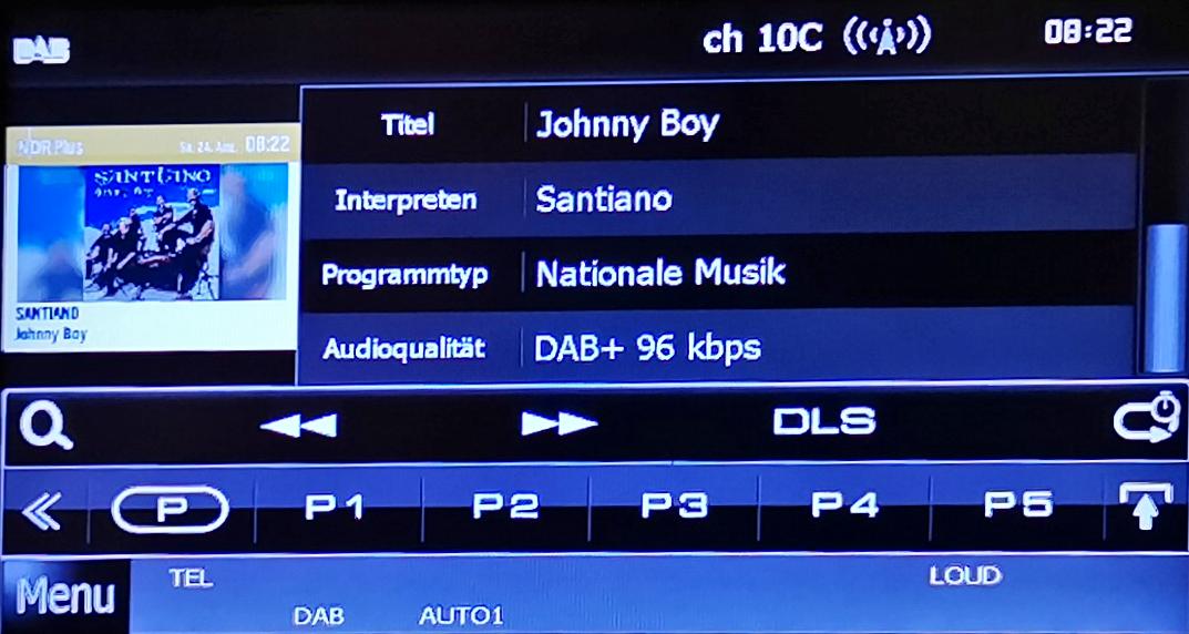

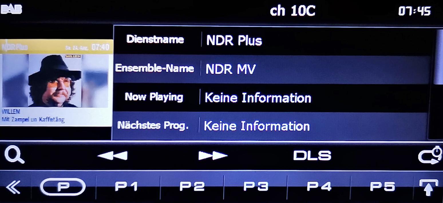

Nun endlich klappt es doch. Sendet der NDR kein EPG? Kann da jemand mit dem LG und der IRT App Hybrid Radio oder ähnlichem mal nachschauen?
2019_08_24 08_22 Office Lens.jpg [ 76.56 KiB | 7198-mal betrachtet ]
2019_08_24 07_45 Office Lens.jpg [ 99.51 KiB | 7199-mal betrachtet ]
