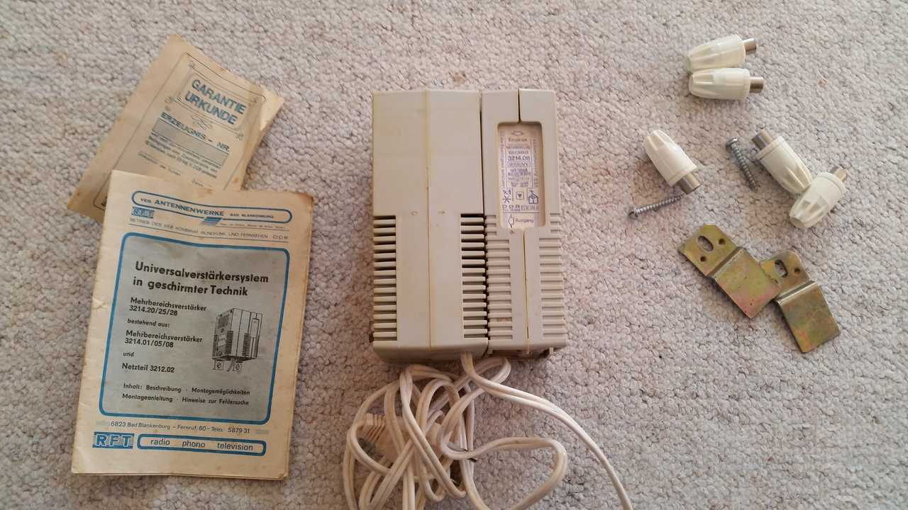

Habe heute auf nem Flohmarkt einen Glückstreffer gelandet.
Ein Nagelneuen und original verpackten Mehrbereichsverstärker 3214.08. Also das selbe Modell wie es bei meiner Anlage schon im Einsatz ist. Da konnte ich nicht widerstehen. Wollte schon immer mal Ersatz für den Fall der Fälle haben.
Wurde natürlich gleich mal ausprobiert. Leistung vergleichbar mit meinem Alten, eventuell minimal, aber eher unbedeutend, schlechter.

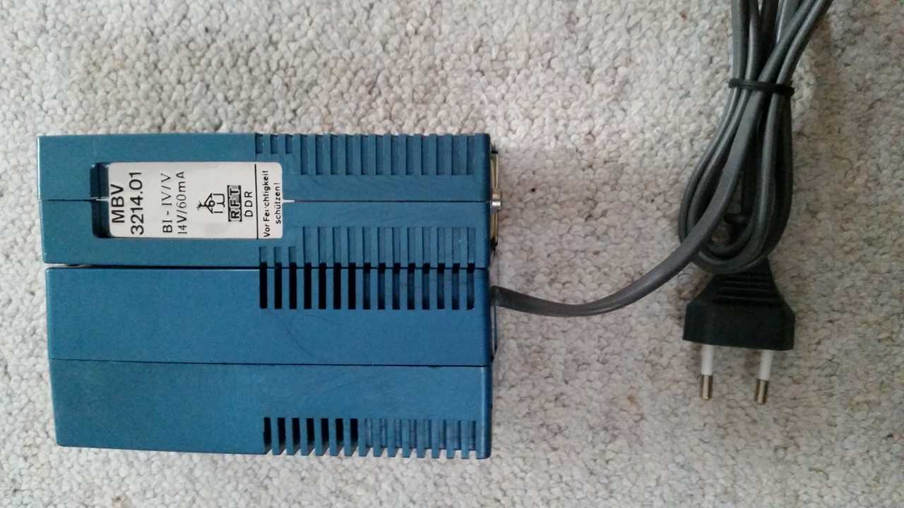

Und wo ich schon mal dabei war, hab ich den blauen 3214.01, also der Erste aus der Serie des Universal Verstärkersystems, auch angeschlossen. Lag ja bisher immer als Ersatz rum. Damals hatte ich festgestellt, das der dem 3214.08 vor allem im hohen UHF Bereich doch deutlich unterlegen ist. Allerdings war damals kein Vorverstärker für Skandinavien im Einsatz. Nun mir Vorverstärker möchte ich mir nicht erlauben, da irgendwelche Unterschiede erkennen zu können. Gerade beim K58 aus Dänemark waren die Empfangswerte recht identisch. O.K., der Vorverstärker übernimmt hier ja auch den wichtigsten teil der Arbeit. Bei DAB und UKW, hier mit direkt angeschlossener Antenne ohne VV, keine Unterschiede. Gut, der UKW Zweig ist ja auch bei allen Modellen fast komplett identisch.
Für Interessenten - da ich nun den 3214.08 als Ersatz habe steht der 3214.01 zum Verkauf zur Verfügung. Ebenfalls im sehr guten Zustand, die Plastenasen die Netzteil und MBV als Verdrehschutz verbinden sind abgebrochen und die Leiterplatte wurde mal gewaschen und mit Leiterplattenlack versiegelt. (zu DDR Zeiten wurde sehr großzügig mit Flussmittel "gegatscht" was mit der Zeit für Probleme sorgen kann. Daher die Behandlung) Oben an den Anschlüssen ist nur noch die eine Klammer mit der BIV/V Aufschrift vorhanden.

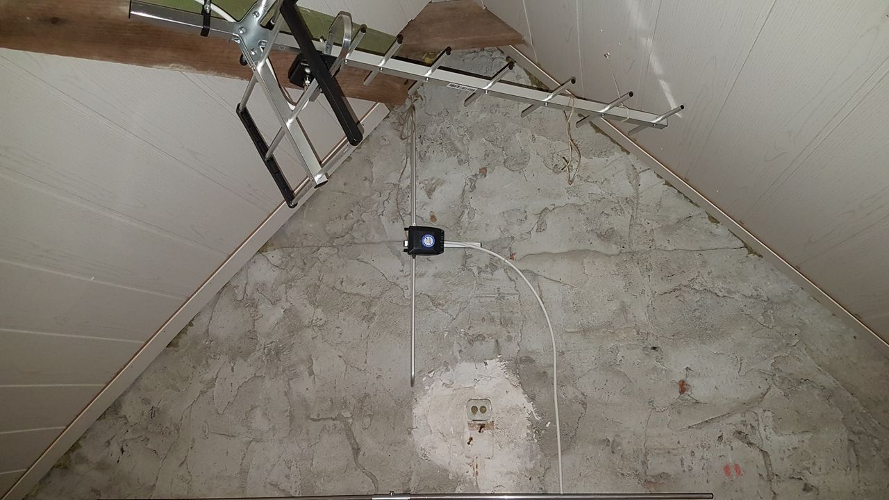

Kleine Änderung.
Da sich die Antenne für DAB seit Umstellung von 45° geneigt, um den NDR Horizontal von Marlow aus zu empfangen, auf vertikale Ausrichtung so dicht an die Antenne für DVB-T von Schweden kuschelte und dadurch der Empfang alles andere als optimal war ist diese nun wieder an die Giebelwand gezogen. Das war damals die Stelle an der ich den bestmöglichen Empfang von Rostock hatte und die ersten Erfahrungen beim Thema DAB sammeln konnte.
Nun ist die aktuelle Wetterlage absolut nicht brauchbar um eine Aussage zu Veränderungen zu tätigen, aber beim 8B hat sich das SNR minimal, um so 1-2 dB auf 24-26,5 verbessert. Ob nun die Berliner und Schweden/Dänen öfter zu Besuch sind, wird sich zeigen.

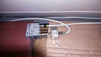

- Als erstes hat er festgestellt daß das von PauSat bestellte und von ihm abgeglichene Sperrfilter auf alles andere als Kanal 5C und 8B abgeglichen war. Drum konnte ich auch damals bei Einbau selbiger keinerlei Veränderung feststellen
- Das Sperrfilter wurde also erst einmal genau abgeglichen.

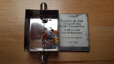

- Dann hat er leihweise einen PauSat DAB+ Verstärker mit 16dB mit 0,6dB Eigenrauschen mitgebracht der zum Einsatz kam.
- Nach einigen Versuchen wurde dann heraus gefunden, wo und wie die beiden Komponenten verbaut werden. Es folgte eine Beobachtung über ca. 2 Wochen, und ja, das bringt was.
Also - ein weiterer Verstärker bringt was. Aber irgendwie, der PauSat Verstärker (wohl auch älteres Modell) sagt mir nicht so zu. Warum?

Mal den Deckel geöffnet und was sehe ich da, so eine fliegende Verdrahtung aus Spulen, Kondensatoren, nem Widerstand und nem Transistor und nem Z-IC. Irgendwie .... nicht so meins. Ob die neueren Modelle nun schon ne Leiterplatte haben? Dann die Frage ob bei dem Aufbau wirklich alle Verstärker wenigstens halbwegs ähnliche Leistungen haben? Ich will die nicht schlecht reden. Bitte nicht falsch verstehen. Viele von euch sind davon begeistert und das ist sicher auch in der Qualität der Teile von Herrn Paul begründet. Mir persönlich fehlte hier aber der Glaube, gerade nach der Erfahrung mit meinem ersten bei ihm bestellten und abgeglichenen Artikels, dem Sperrfilter.

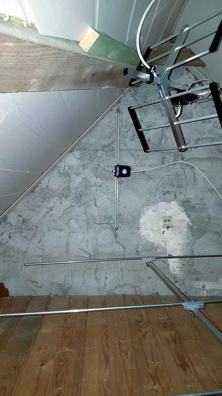

- zusätzlich habe ich die Position der Antenne noch um ca. 15cm verändert. Dazu das teil demontiert und mit dem Taschenradio und seiner Antenne die neue Position als die beste für den Empfang aus Dänemark (für mich am interessantesten) heraus gefunden.

Dateikommentar: Antenne ist nun ca. 15cm weiter nach links gewandert und somit auch paar cm nach unten.
20190608_172306.jpg [ 87.96 KiB | 9000-mal betrachtet ]
Dateikommentar: Sperrfilter und dahinter der Verstärker. Ca. auf halber Strecke zwischen Antenne und Mehrbereichsverstärker.
20190608_172244.jpg [ 70.89 KiB | 9000-mal betrachtet ]
Dateikommentar: PauSat Verstärker mit fliegender Verdrahtung.
20190610_142547.jpg [ 81.21 KiB | 9000-mal betrachtet ]
