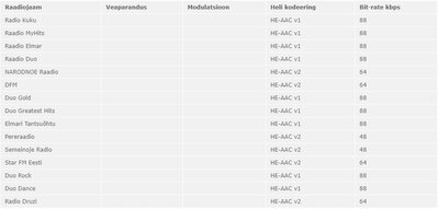

Programmbelegung Stand 12 Jan 2024:
Multipleks 1 programmid 12.01.2024.jpg [ 100.61 KiB | 11061-mal betrachtet ]

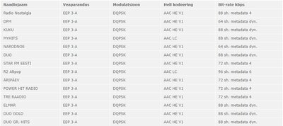

Multipleks 2 programmid 12.01.2024.jpg [ 70.72 KiB | 11061-mal betrachtet ]

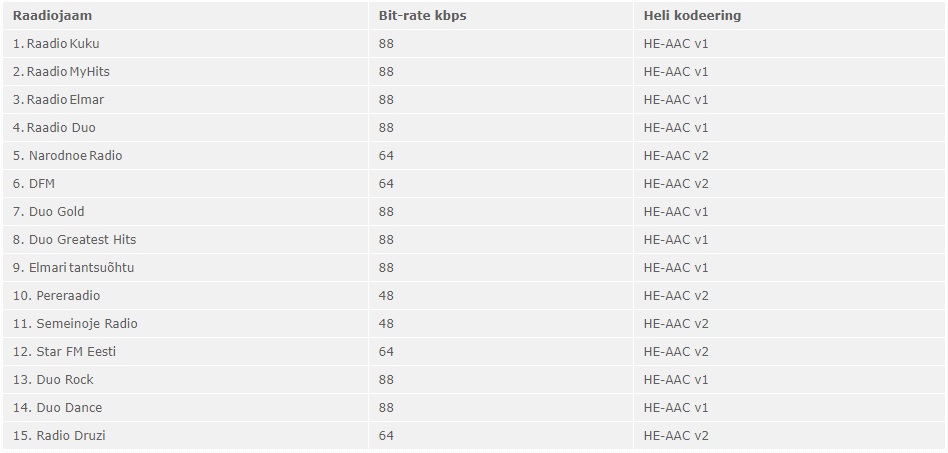

DAB+-Sender von Duo Media Networks, die ab dem 15. November 2023 auf den Frequenzen Tallinn, Tartu und Pärnu betrieben werden:
Duo Meedia aasta 15. novembri seisuga.jpg [ 72.56 KiB | 11061-mal betrachtet ]
