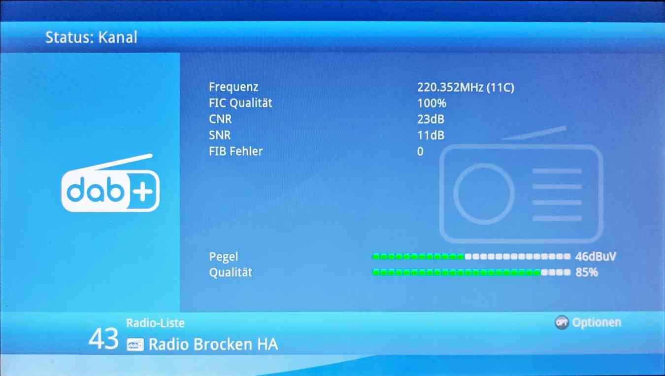

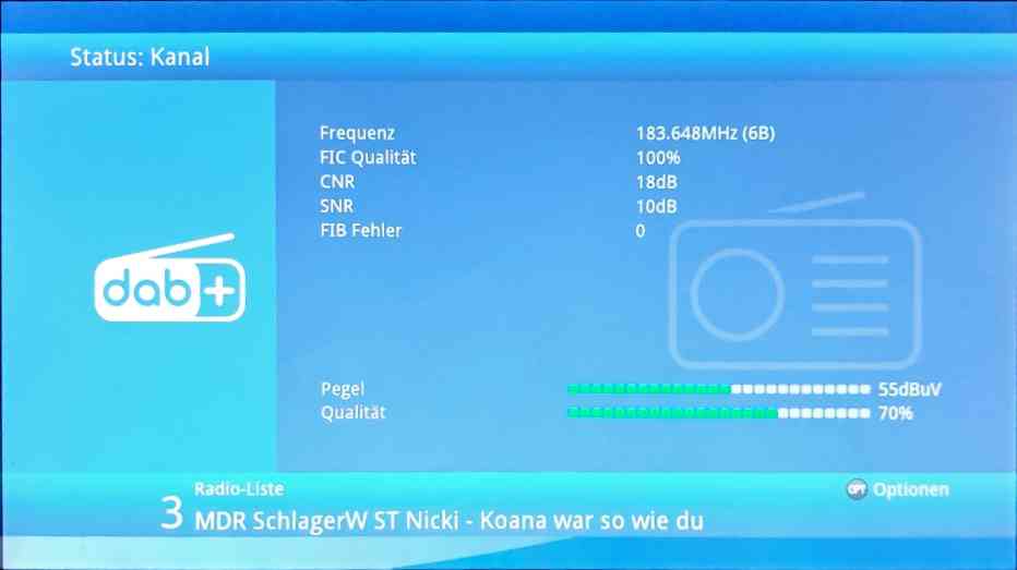

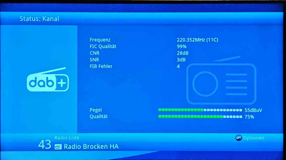

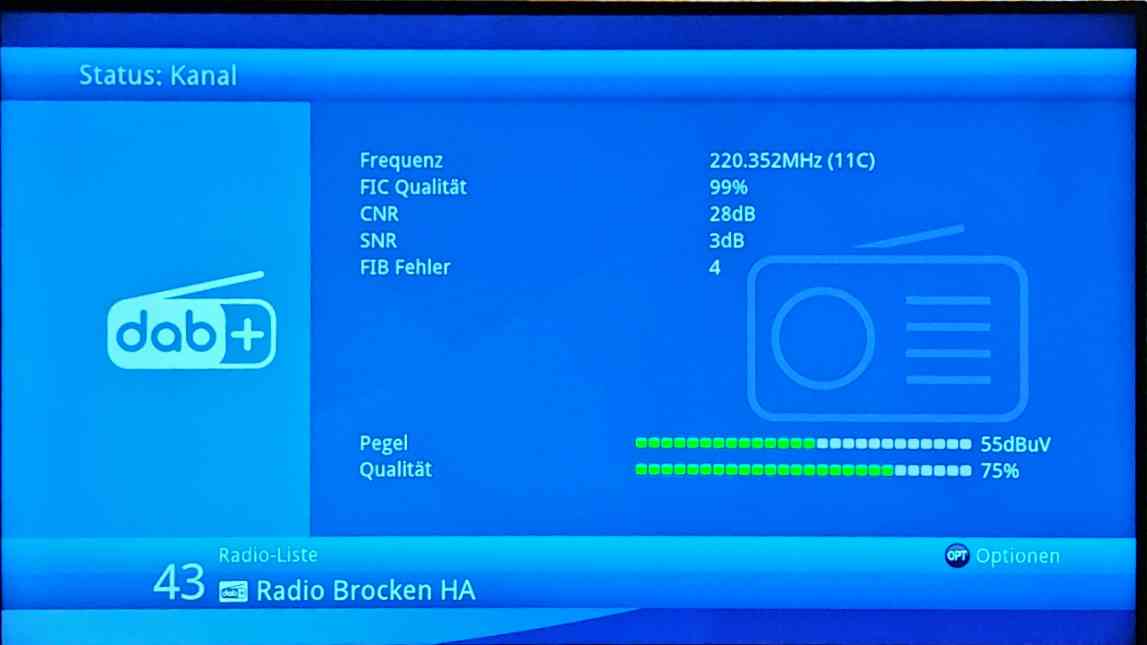

Nun ist Pettstädt mit dem 11C aktiv. MDR und Bundesmux 1 schaffen mit Pettstädt hier 63dbuv. Der 2. Bundesmux schafft es dank Thüringen und Sachsen ebenfalls auf 55dbuv. Die Auswirkungen auf das SFN sind dann doch etwas negativer, wahrscheinlich weil der Kyffhäuser noch fehlt. Verantwortlich dafür ist aber auch meine Dachantenne, im mobilen Betrieb fällt es nicht auf. Ich habe zusätzlich den 6B MDR ohne Pettstädt mal hinzugefügt. Der 11D des BR ist unverändert empfangbar und bekam schon durch den Petersberg bei mir schon immer 2 Balken mehr. Bild 1 und 3 sind mit Pettstädt, Bild 2 und 4 ohne Pettstädt.

Auch wenn das Radio einen miesen Empfang hat, es ist egal weil es spielt ja nun trotzdem.

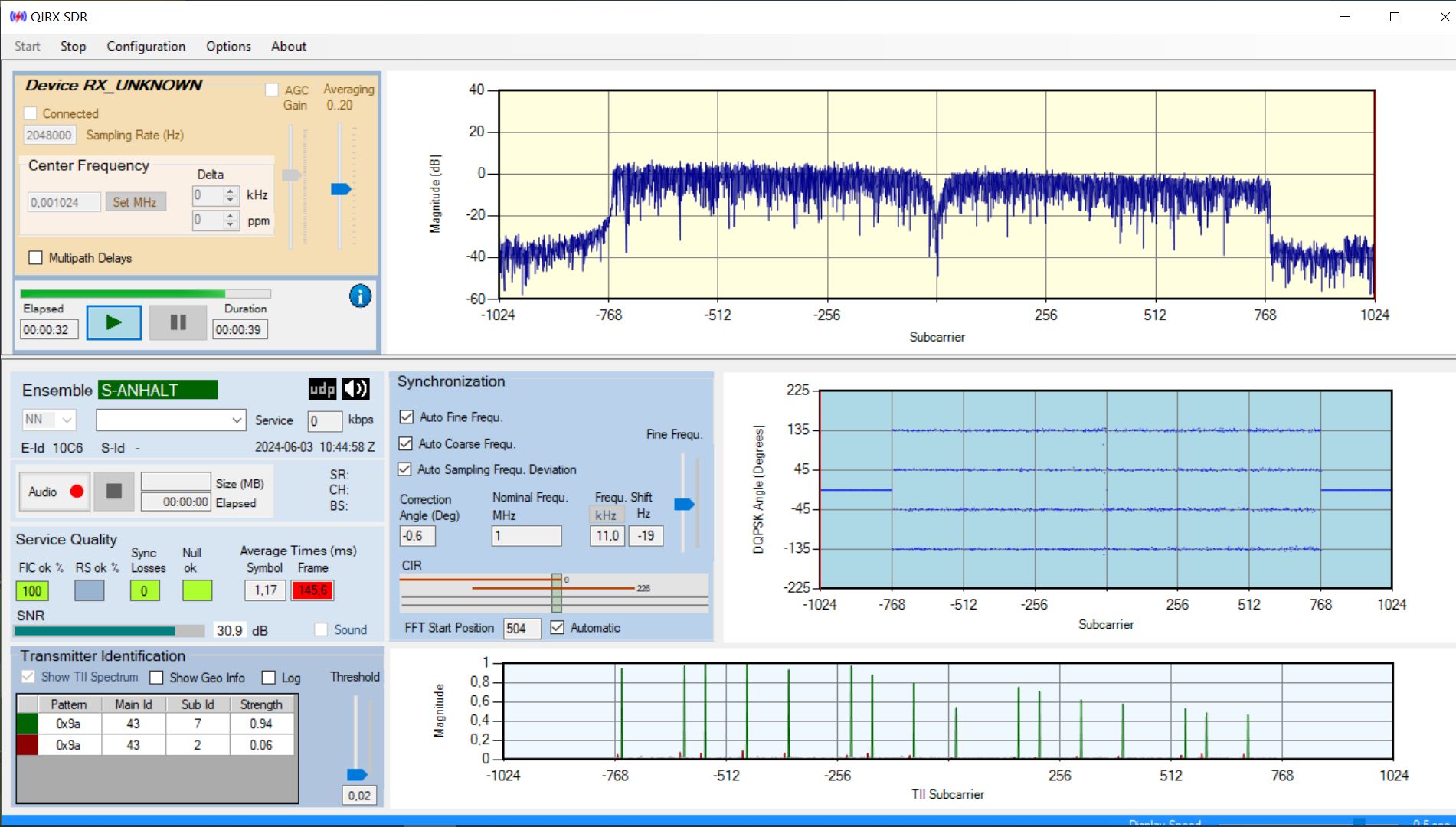

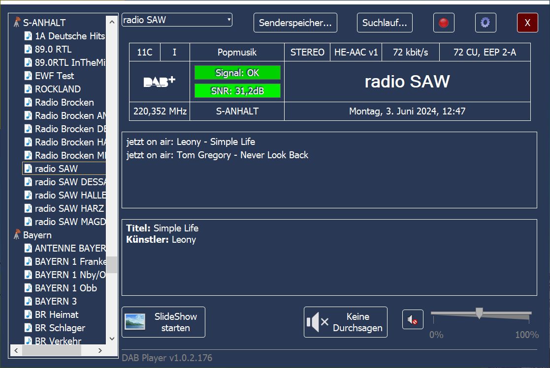

... bei mir macht der 11C jetzt auch Anschlag ... TII ist 4307 ... :D
11C_S-ANHALT_2024-06-03.jpg [ 113.43 KiB | 2629-mal betrachtet ]
11C_S-ANHALT_2024-06-03_Q.jpg [ 225.47 KiB | 2629-mal betrachtet ]

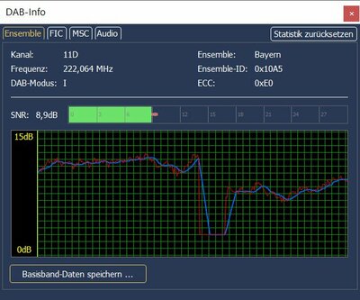

Nun ist Pettstädt mit dem 11C aktiv. ... Der 11D des BR ist unverändert empfangbar ...
... ja, er ist am Netz und meine schlimmsten Befürchtungen wurden noch übertroffen ... :oops:
Sagen wir so - vom stabilen Empfang des 11D Bayern kann ich mich jetzt verabschieden. Trotz 2er Gruppe 14 Element Yagis zum Ochsenkopf, fällt 56° seitlich der 11C so massiv ein, das schon unter 8 dB Signalstärke des 11D Bayern der Ton anfängt auszusetzen. Die Empfänger regeln so zu, dass das Signal so ca. um 3-4 dB gesenkt wird.
Ich hatte mir schon vorsorglich eine Kanalsperre für 11C besorgt, aber das scheint nicht zu reichen. (siehe Bild)
... und vom 11B NI BRAUNSCW K11B, den ich regelmäßig empfangen konnte, kann ich mich auch verabschieden ...
... das ging heute, nur der 11B nicht ...
9D Mein NRW DAB+ - Köterberg (Lügde-Rischenau) 174 km, TII 3608
7B NI ALTESLAND K7B - Visselhövede 234 km, TII 3506
10D Hamburg K10D - Hamburg/Heinrich-Hertz-Turm 277 km, TII 3201
Die Enttäuschung ist groß bei mir ... Ich war heute im Unstruttal unterwegs und es gibt trotzdem Aussetzer über Aussetzer - gefahren bin ich von Steigra über Karsdorf nach Nebra (Wangen). Von Steigra ins Tal, die ersten Aussetzer, in Karsdorf weitere genau wie in Nebra - damit hätte ich nicht gerechnet.
1. Bild - mit Kanalsperre im 11C und ohne
2. Bild - der Pegel des 11C ohne Kanalsperre
11D_Bayern_Kanalsperre.jpg [ 67.73 KiB | 2583-mal betrachtet ]
