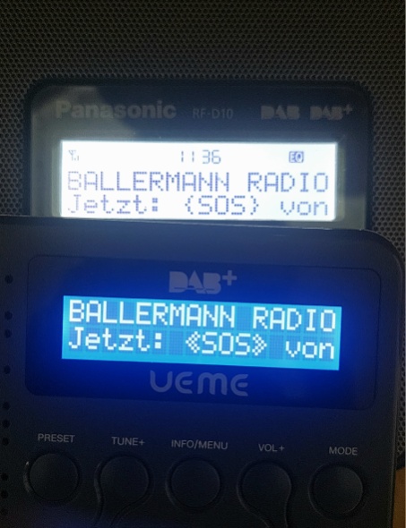

Ballermannradio sendet ein neues Zeichen im Radiotext bei den Titeln. Könnt ihr mal schauen wie das bei euch dargestellt wird? Manche Geräte mit Dot-Matrix machen { bzw. } draus, bei anderen siehts wie eine Art Pfeil aus.
Slideshowdisplays zeigen es als Doppelpfeil an.
Was ist das für ein Symbol? Ich hab das noch nie gesehen.

Ja, das kommt auf meinen Slideshow-Geräten.
Meine anderen Radios verhalten sich so:

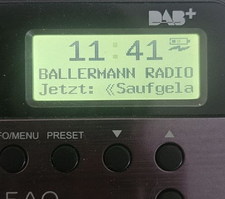

Umd so sieht es im PEAQ PDR 050 aus:

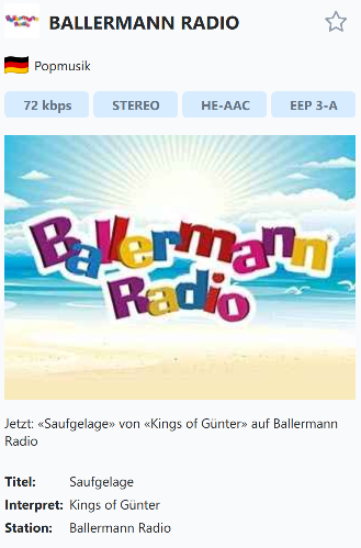

Es hieß ja das SCHLAGERPARADIES und BALLERMANN RADIO über das selbe Sendezentrum in Hamburg laufen. Beim SCHLAGERPARADIES hieß es auch das die neue Technik Titelanzeige nur noch mit Großbuchstaben verarbeiten kann. Nun frage ich mich wo die Unterschiede her kommen? Beim SCHALGERPARADIES gibt es derzeit gar keine Texte. Die DAB+ Software, egal welche zeigt es so an:
Screenshot2026-09-03114040_114703_copy_329x499.png [ 125.11 KiB | 1063-mal betrachtet ]
Aha interessant, genau so sieht das auf meinem Digitradio 10C auch aus. Dann zeigen alte FS-Module das falsch als eckige Klammer an.
