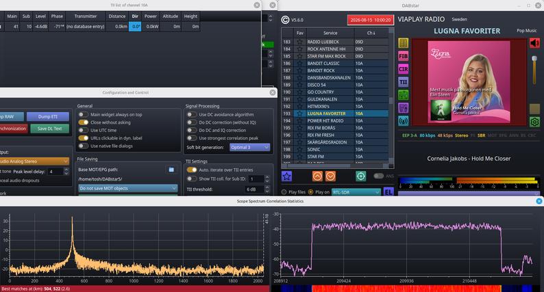

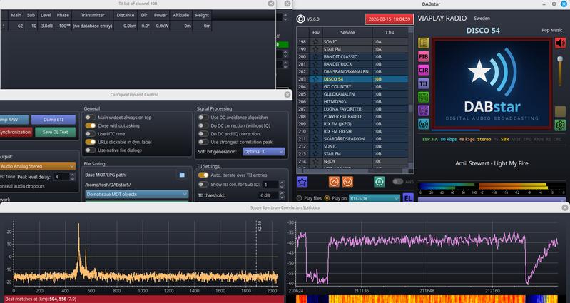

Heute geht's tief nach Schweden rein. Viaplay auf 5A, 7C, 9C, 10A und 10B.
Weiterhin alle ohne TII.
10Bviaplay.jpg [ 68.6 KiB | 928-mal betrachtet ]
10Aviaplay.jpg [ 65.93 KiB | 932-mal betrachtet ]

5A müsste doch sicher diese sinnfreie Doppelausstrahlung in Hörby sein, wo auch 7C sendet. Welche RIX FM Lokalversionen hattest du denn drin? Die sind leider das einzige Merkmal, woran man erkennt, welchen Mux man drin hat. Viaplay machts hier leider genauso blöd wie Polskie Radio und benennt alle Muxe gleich, trotz regional variierenden Inhalten.
BeitragVerfasst: Sa 22. Aug 2026, 22:21
Beiträge: 7745
Die Muxe haben zwar alle den gleichen Namen aber sie haben alle eine andere ID. Die Programmnamen unterscheiden sich nicht. Das ist so wie es meist auch die Privaten in Deutschland machen, damit die Umschaltung zwischen den Muxen auf allen Geraeten funktioniert. Welchen Mux man an hat sieht wer es wissen will noch am Kanal / der Frequenz.
5A und 7C Hoerby ist keine sinnlose Doppelausstrahlung sondern es wird von 2 verschiedenen Antennen in die jeweiligen Regionalbereiche gesendet. Vergleichbar mit NDR Malchin hier bei mir, 11B Rostock / 10C Neubrandenburg. Auch Hoerby steht halt genau auf einer Regionalgrenze, sehr hoch mit grosser Reichweite. 5A Hoerby geht hier deutlich schwaecher als 7C Hoerby. Im 5A dominiert hier immer Kivik.

Okay, dann ist das bei FMscan falsch, dort sind beie als rund anggegeben und ohne Regionalkennung, anders als z. B. bei RIX FM HALLAND im 8B.
Was meinst du mit Deutschland? Hier gibts das doch gar nicht, dass verschiedene Muxe exakt gleich bennant sind. Da gibts mindestens ne unterschiedliche Muxkennung.
BeitragVerfasst: So 23. Aug 2026, 13:02
Beiträge: 7745
Die Programme haben die selbe SID, das meinte ich ist wie in Deutschland.
Wie der Mux heisst ist voellig egal, die MUX ID wird vom Empfaenger ausgewertet, nicht der Name. Die Mux IDs sind auch bei Viaplay in Schweden alle verschieden.
Wenn der Hoerer sich dafuer interssieren sollte welchen Mux er gerade hoert, muss er auf die Frequenz / den Kanal schauen.
Regionalisierung scheint nur in der offiziellen Werbevermarktung wichtig zu sein. Was der Hoerer am Ende tatsaechlich hoert ist den Programmveranstaltern egal. So ist das bei Klassik Radio Hamburg, mit identischer Programm SID und inzwischen auch bei Radio 21. Der hat die vielen Regionalkennungen abgeschafft und heist jetzt ueberall nur noch Radio 21 Rock, mit immer der gleichen SID. Immerhin der Veranstallter der immer behauptet hat wie wichtig doch die Regionalisierung sei.
Das Radio entscheidet also welche Regionalwerbung gehoert wird, nicht der Hoerer. :lol:

Achso, ja das ist aber generell die Regel, ergibt ja auch Sinn. Hab ich so mit PSR, R.SA usw... direkt vor der Haustür auch so.

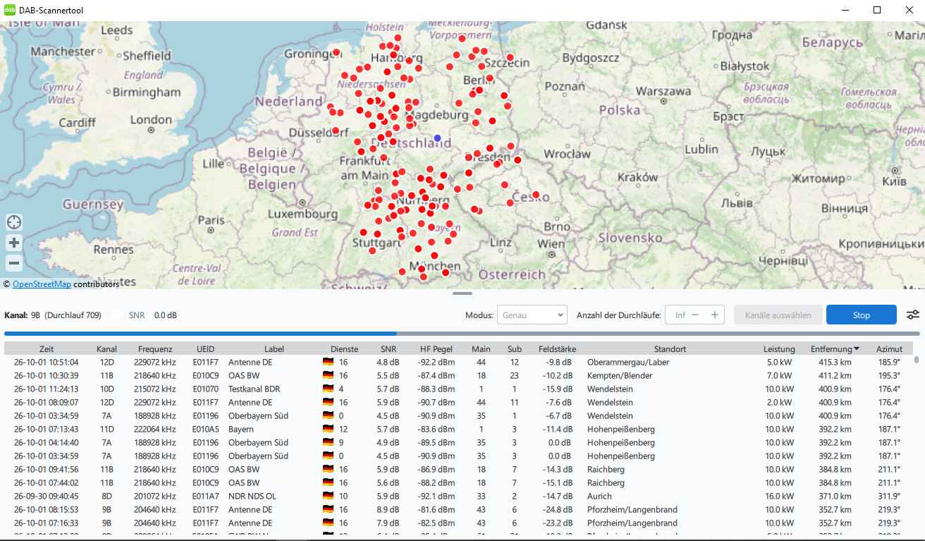

BeitragVerfasst: Do 1. Okt 2026, 20:11
... heute ging es mal wieder über 400 km ... :D
SCAN_2026_10_01.jpg [ 110.63 KiB | 26-mal betrachtet ]
