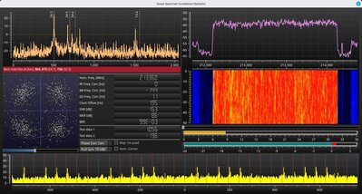

Endlich SNR und MER auch im Hauptfenster. Das koennte Abraca auch so machen und DABstar den HF Pegel wie Abraca auch im Spektrum zeigen. An beiden Moeglichkeiten erkennt man sofort ob es unter einem Kanal Stoerer gibt.
