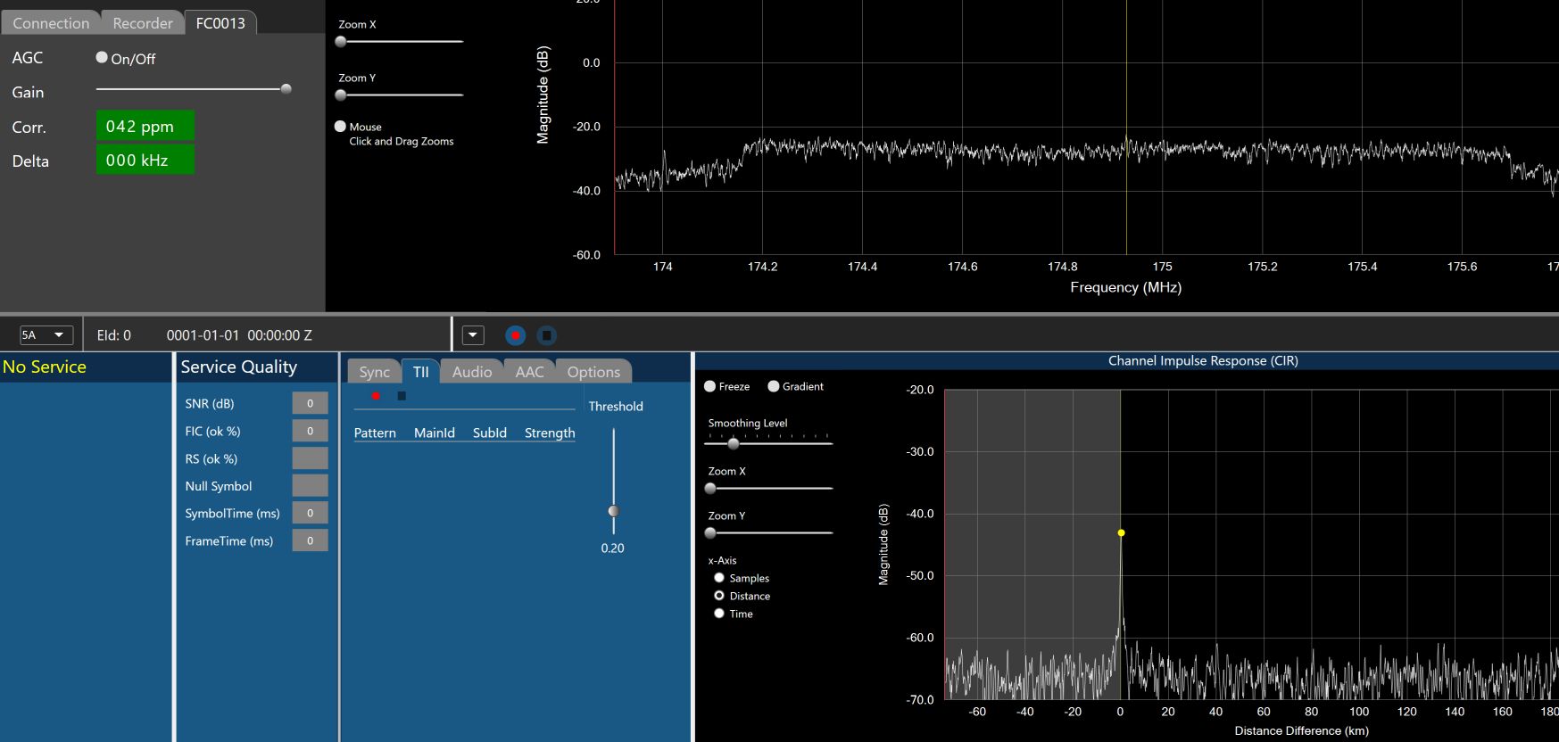

Da ist wirklich ein Problem. Der 2. Spike fehlt.
Ob der vorhandene nun Kiel oder Hennstedt ist weiss ich nicht.

So gross wie der Pegelunterschied zwischen 5C und 9C im Moment ist, wuerde ich sagen Kiel 5A ist tatsaechlich aus und ich sehe nur Hennstedt.
