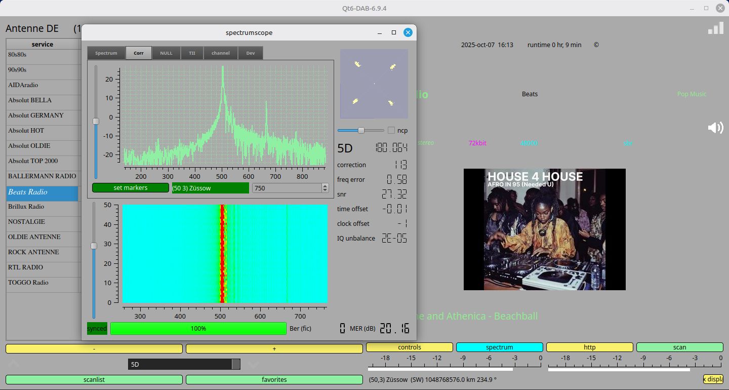

BeitragVerfasst: Di 7. Okt 2025, 16:26
Beiträge: 7757
Ok, qt-dab kann es auch.
Zwar ist die Soft nicht ganz so empfindlich. Auto-Gain macht wohl nicht der Treiber des Noxon Stick aber zumindest sieht man die Standorte im CIR.
Wenn Abraca es nicht implementiert oder Qirks nicht fuer Linux kompiliert wird, ist qt-dab die Hoffnung, dass dieses Programm weiter verbesssert wird. Umrechnung in km beispielsweise.
Fuer meine Zwecke reicht es aber schonmal um ohne Windows auszukommen, falls mal das CIR benoetigt wird.
