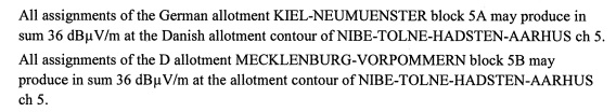

der 5A war für Kiel und Neumünster doch bereits ordnungsgemäß koordiniert und sogar mit den Dänen abgestimmt.
also nicht nur für Kiel sondern explizit auch für Neumünster. es gab zwar Bedenken aus DK (ebenso wie beim 5B in MV), aber da wären keine Einsprüche zu erwarten gewesen weil DK weder den 5A noch den 5B nutzen wird (sondern nur den 5C und 5D)

mich wundert ja dass man so breitbandige Empfänger nutzt.
Mittenfrequenz 5B ist eigentlich schon ausreichend Abstand.
