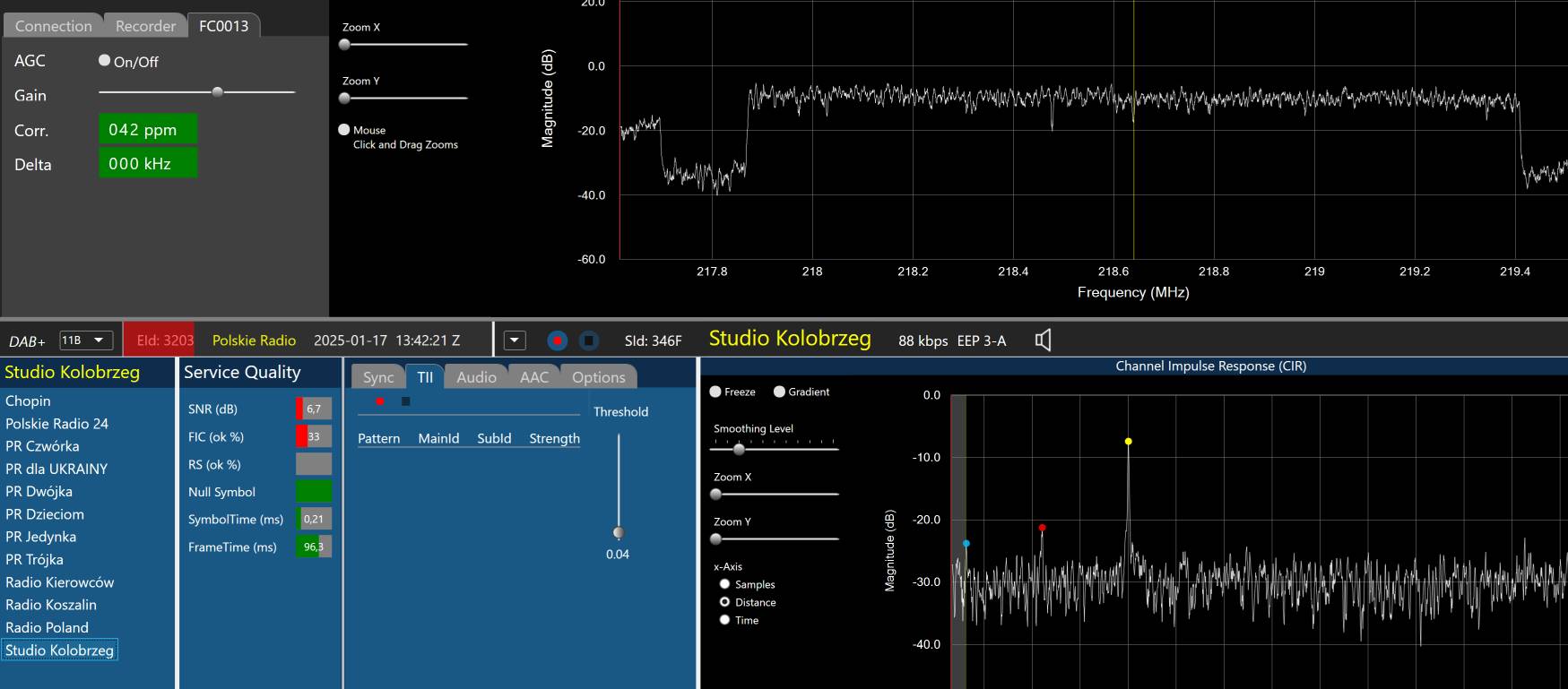

Jetzt habe ich bei der heutigen Tropo endlich mal den Mux zu sehen bekommen, der immer unter Kolowo drunter ist und im CIR 'nur' 38km weiter erscheint, virtuell. Ist wie beim NDR, alle PR Muxe werden zeitrichtig wie ein grosses SFN gesendet.
11Apl.jpg [ 113.67 KiB | 1265-mal betrachtet ]

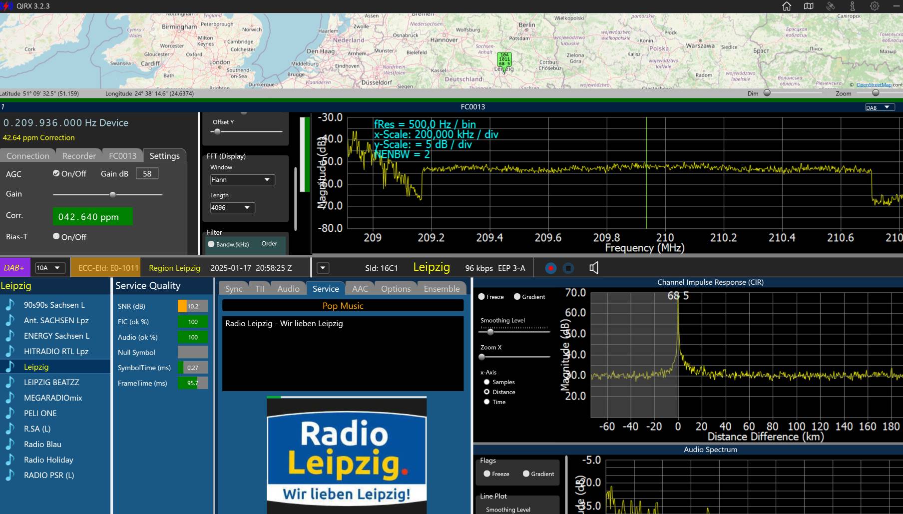

Jetzt passt das SNR zum HF Pegel. Hamburg schwaechelt ein wenig. :-)
Leipzig wird jetzt oefters gehen, solange der TV Kanal 10 in Schweden frei bleibt und nicht mehr von hinten stoert.
10Aleipzig.jpg [ 234.38 KiB | 1264-mal betrachtet ]
