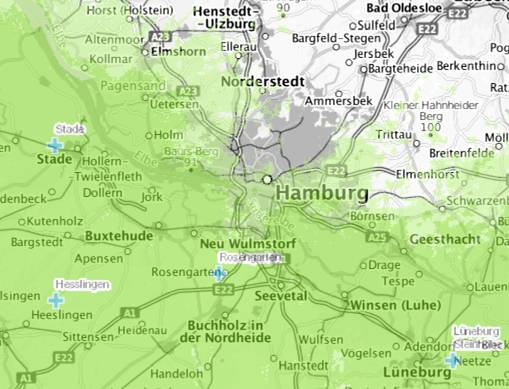

Diese 'eure' Aussagen sind nicht meine Aussagen. Im Gegenteil, ich habe schon mehrfach geschrieben, dass Rosengarten in Hamburg keine Rolle spielt. Getestet natuerlich mit Qirks.
Die Antennen am Sender Rosengarten zeigen nach Suedwest und Suedost https://senderfotos-bb.de/fotos/nieders ... rten28.jpg . Nach hinten geht bei den Feldern kaum was raus und durch den Beton schon gar nicht.
Das der 9B ueberall In Door geht stimmt auch nicht. In etlichen Hotels nichts zu machen. Einzig am Fenster oder auf dem Balkon. Draussen, mobil mit Pocketradio vergleichbar wie der 2. BMux hier in Stralsund. Es geht irgendwie aber beim spazieren sind staendig Aussetzer.
Die Prognose zeigt im uebrigen auch genau das was meine Tests ergeben haben.
Hamburg wurde ganz gezielt ausgeblendet. Nur bei UKW, da sendet man munter nach Hamburg, auch mit der erneuerten UKW Antenne.
