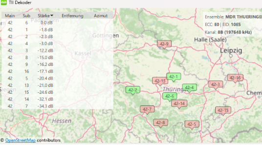

Hier mal so ein Beispiel warum viele Radios kapitulieren.
Screenshot2024-10-24152242_032518_copy_538x306~2.png [ 241.72 KiB | 105950-mal betrachtet ]

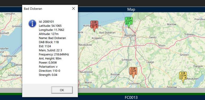

Auf der Karte, mit Rechtsklick auf einen Standort wird neben der ERP Leistung, die Standorthoehe und Antennenhoehe angezeigt.

Die Antennenhoehe koennte Abraca auch anzeigen. Nimmt ja die selbe Quelle wie Qirks.
Fuer die Vor und Nachlaeufe muss natuerlich die Differenz zweier Standorte auf der absolut und auf der relativ Seite einzeln ausgerechnet / verglichen werden.
Antennenhoehe.jpg [ 46.94 KiB | 98894-mal betrachtet ]

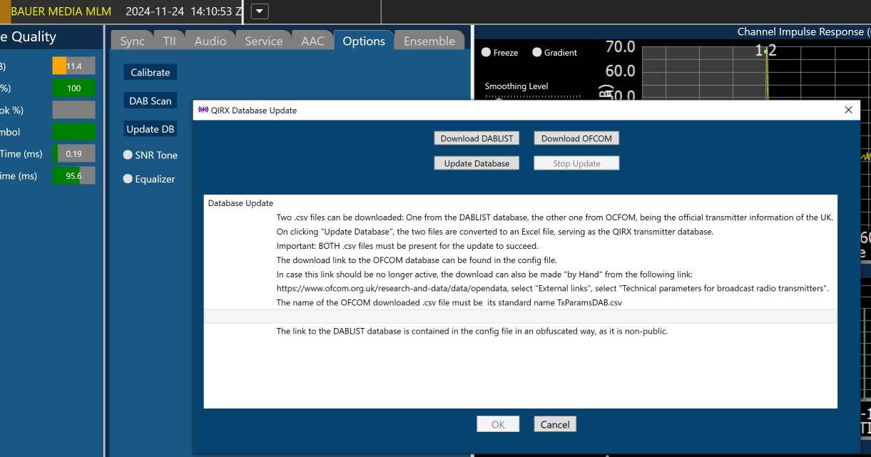

Danke. Bei mir fehlen noch die Standorte 6B Zeitz und 11C Pettstädt bei QIRX 3.2.3. Wie kann man die aktualisieren?
BeitragVerfasst: So 24. Nov 2024, 16:14
Beiträge: 7789
Unter Options -> Update DB und dann -> Download DABLIST -> Download OFCOM -> Update Database machen. Das erzeugt eine aktualisiert xls. Danach neu starten...
update.jpg [ 79.49 KiB | 98843-mal betrachtet ]
